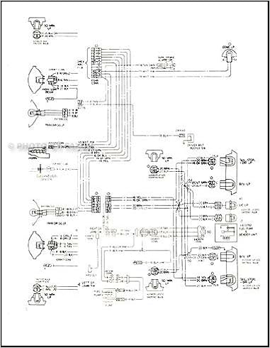

    درود وقت دوستان بخیر
    من یه نوا دارم چراغ های عقبش بجز یه راهنما روشن نمیشه نقشه سیم کشی ماشین رو دارین؟
    نقشه سیم کشی نوا ، من با کمک این نقشه ایرادهایش را برطرف و حتی بیزر را هم فعال کردم
