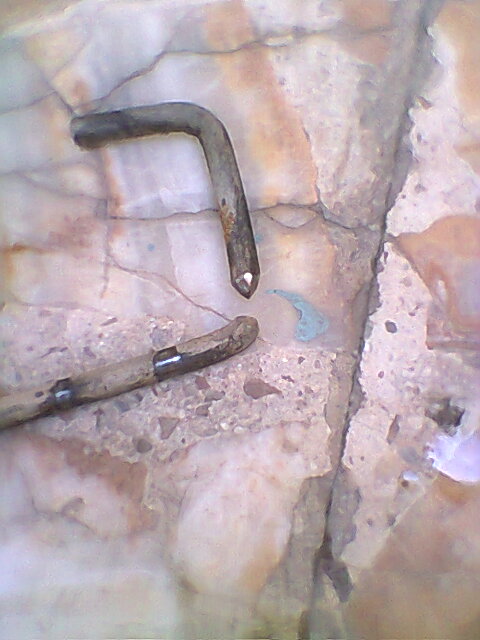

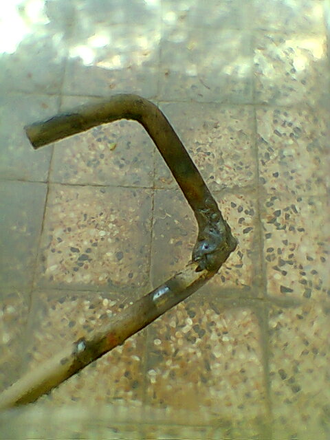

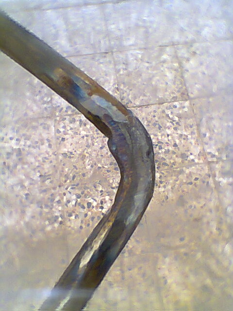

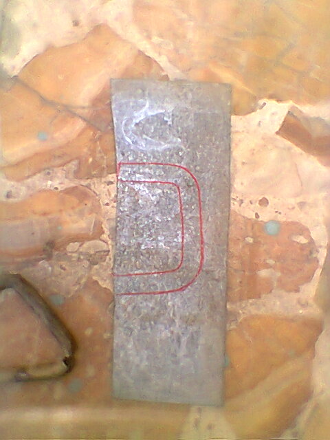

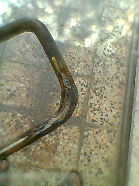

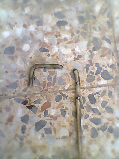

    "بازسازی و نصب مجدد فنر صندوق عقب نوا"
    یکی از فنرهای صندوق در قسمت اتصال به لولا ، بخش سمت راست، شکسته شد. این شکستگی مشخصا بخاطر فرسودگی و سالها کار کرد بوجود آمده بود.
    برای ترمیم فنر، تنها راه اتصال مجدد دو بخش شکسته بوسیله جوشکاری است. دستگاه جوشکاری من از نوع ترانش جوشکاری معمولی قوس الکتریکی است و بخاطر کوچک و ظریف بودن محل جوشکاری ، از کمترین میزان آمپر دستگاه ( 50 آمپر) استفاده کردم.

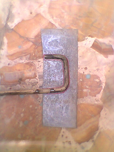

    قبل از شروع کار ، قسمتهای شکسته را بر روی یک ورق گالوانیزه ، به عنوان شابلون گذاشتم و با مداد قرمز ، اطراف بخش شکسته را خط کشی کردم تا زاویه و اندازه و فاصله ها، بر اساس همین شابلون رعایت شود
    همچنین برای ایجاد یک جوش محکم و با دوام و عمیق، هر دو سمت بخشهای شکسته شده را به شکل نوک مداد سنگ جت زدم ، تا فاصله و فضای خالی مابین دو قطعه ایجاد شده و امکان نفوذ فلز مذاب در این فاصله خالی وجود داشته باشد.
    سپس بر اساس همان شابلون راهنما، دو قطعه را کنار هم گذاشتم و تمام فاصله خالی با جوشکاری پر شد
    برای ایجاد یک جوش کاملا یکدست و بدون ترک و تفاله جوشکاری، سطح محل جوشکاری شده را با سنگ جت هموار کردم تا مشکلات احتمالی مشخص شود و مجددا جوشکاری را انجام دادم.
    این کار را چند بار تکرار کردم تا به بهترین وضعیت و کیفیت جوشکاری رسیدم.
    بعد از خنک شدن نهایی، فنر را مجددا نصب کردم و درب صندوق عقب مثل قبل دوباره با نیروی هر دو فنر ، بطور کاملا باز قرار گرفت.
    هرچند که امکان پیدا کردن یک فنر سالم دست دوم هست، اما ترجیح دادم این بازسازی را انجام بدهم و ببینم نتیجه چی میشود؟
    اگر احیانا در آینده نزدیک از همان محل ، مجددا شکسته شد، یعنی که جوش قوس الکتریکی برای تحمل این مقدار تنش و فشار مناسب نیست و ، ناچارا یک فنر دست دوم سالم نصب میکنم

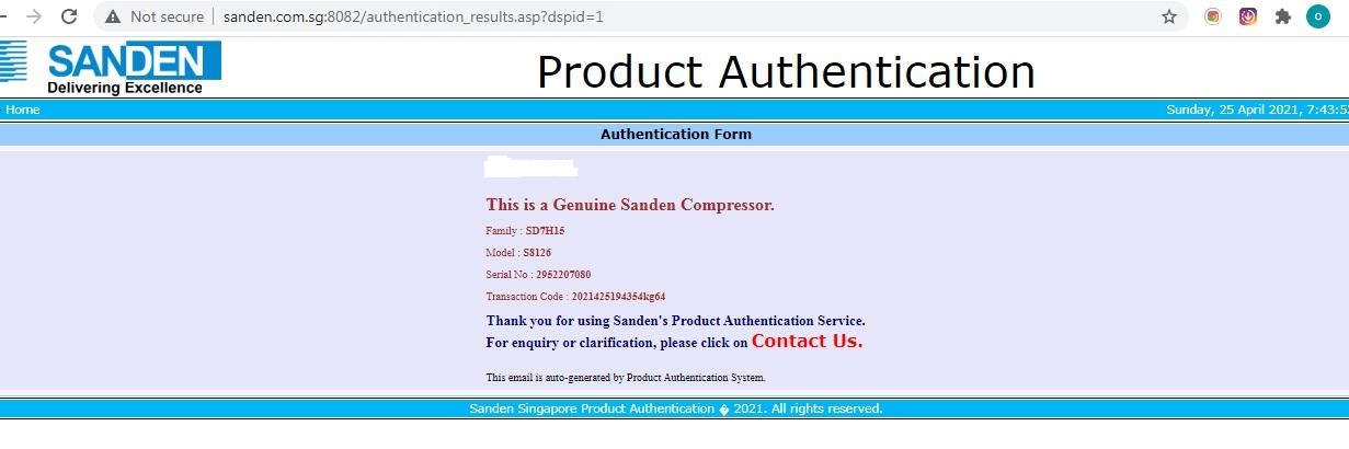

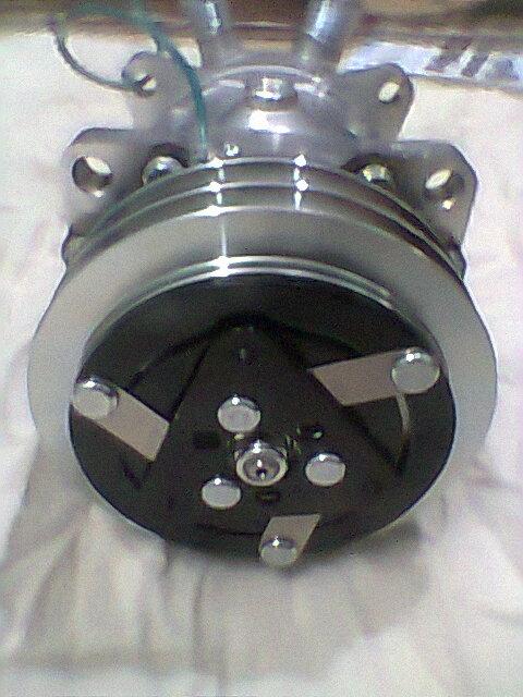

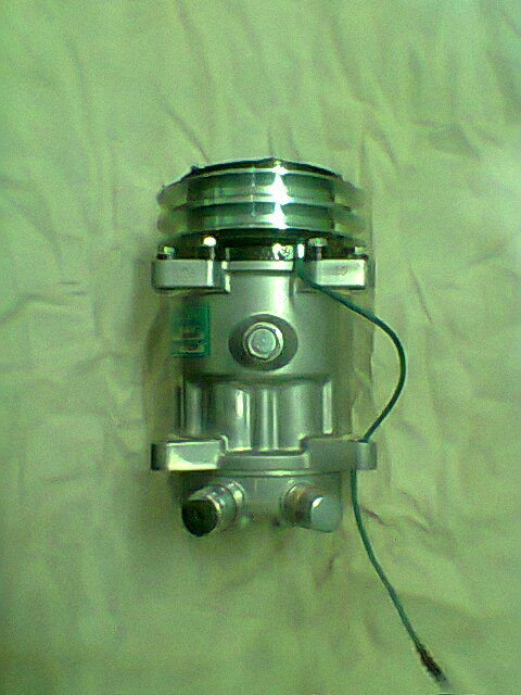

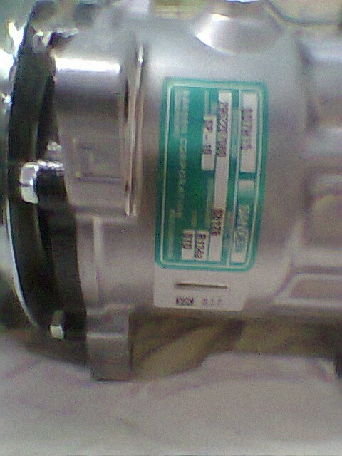

    تعویض کمپرسور کولر ( بخش 1 )
    کمپرسور ماشین اول تابستان نشتی داشت و از اورینگ بدنه نشتی پیدا کرده بود، همچنین این نمونه R4 به دلیل داشتن چهار پیستون ( نسبت به نمونه های جدید که پیستونهای بیشتر داره) فشار زیادی به موتور وارد میکرد که در نهایت مصرف سوخت بالا میرفت و شتاب و کشش کاهش پیدا میکرد، بنابراین تصمیم گرفتم تعویض کنم
    از قبل نمونه های زیادی در نظر داشتم اما بهترین گزینه " ساندن 709 " بود که در بیشتر خودروهای آمریکایی کلاسیک در ایران استفاده شده و خوب جواب داده، همچنین بر روی بعضی از مدلهای ماشین سنگین و راهسازی
    بعد از جستجو، فروشگاهی در بندر عباس پیدا کردم و خرید انجام شد و با پست به دستم رسید
    دو نمونه وجود داشت که یکی لوله بالا، و دیگری لوله پشت بود.
    ترجیح دادم نمونه لوله بالا بخرم چون برای لوله پشت، باید درپوش عقب کمپرسور با نمونه جدید لوله پشت تعویض میشد و من تمایلی به دستکاری کمپرسور نو نداشتم

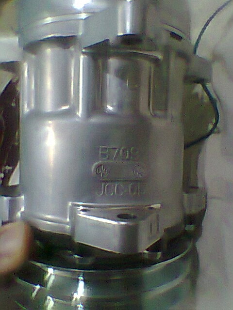

    از این مدل ، یکی ساخت چین با قیمت کمتر و دیگری ساخت سنگاپور با قیمت بالاتر وجود داشت.
    نمونه سنگاپوری خریدم و برای تعیین اصالت کالا ، شماره سریال برچسب روی کمپرسور در سایت شرکت سازنده در سنگاپور چک کردم و اصالت کالا تایید شد

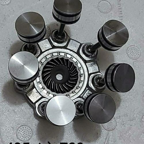

    این نمونه دارای 7 پیستون هست که بطور افقی و موازی با هم قرار گرفتند.
    از موارد مثبت این مدل فشار کمتر به موتور و کم شدن مصرف سوخت در زمان استفاده از کولر است
