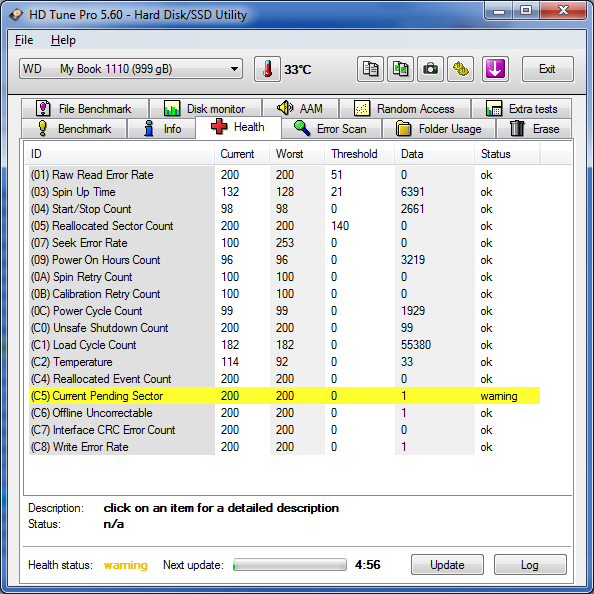

    لطفا بگید این هارد 1 ترابایت من وضعش چطوره !
    لطفا هاردهای منو هم دریابید

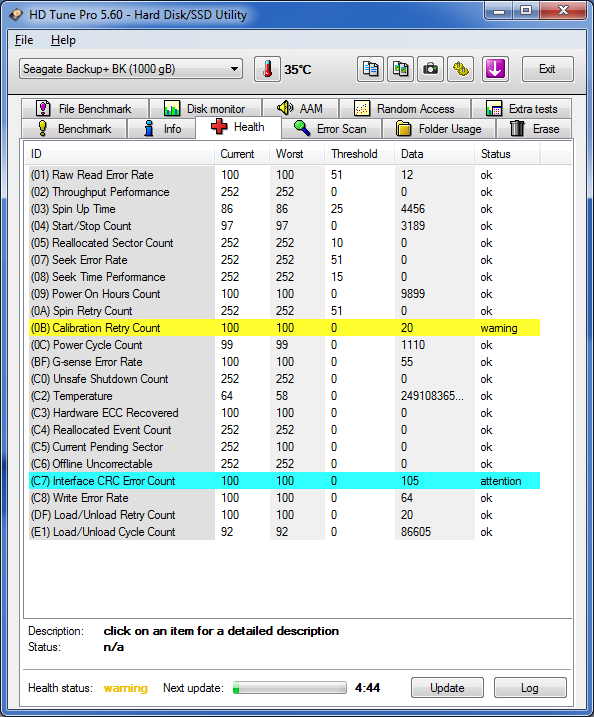

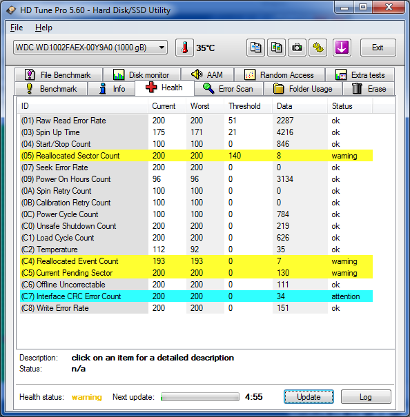

    و همچنین اینها
