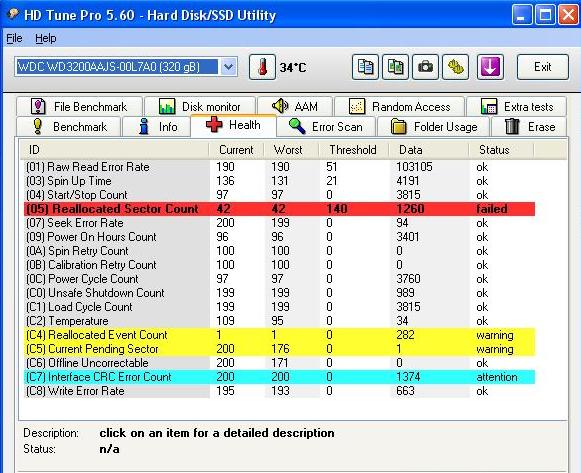

    سلام برای هارد من یک مشکلی پیش امده سرعت کپی هارد خیلی امده پایین از یک درایو به درایو کپی میکنم سرعت 3 مگ بر ثانیه هست با برنامه های تست هارد هم تست کردم همشون هارد رو سالم نشون میدن تست خواندن و نوشتن رو انجام دادن همون سرعت 3 رو نشون میده دلیلیش چیه چرا سرعت خواندن و نوشتن فوق العاده امده پایین
    سلام یه عکس از تب Health نرم افزا HD Tune قرار بدین تا وضعیت هاردتون بررسی بشه
    سلام .
    کاهش بیش از حد سرعت هارد دیسک علتهای مختلفی داره ولی با توجه به عکسی که گذاشتید شاید به خاطر خطای CRC Error باشه (طبق تجربه ای که داشتم) . اولین کاری که باید انجام بدید تعویض کابل SATA با انواع مرغوبتر هست . همچنین کابل رو به پورت SATA دیگه مادربرد متصل کنید مخصوصاً پورتهایی که مرتبط با چیپست اصلی مادربرد هست نه کنترلرهایی که برای افزایش تعداد پورتهای SATA روی مادربرد نصب میشوند .
    در نهایت اگر سیستم دیگه ای دارید هارد دیسک رو روی سیستم دوم بررسی کنید تا دقیقاً مشخص بشه اشکال از طرف هارد دیسک هست یا سیستم .

    سلام .
    حل شد کابل رو عوض کردم سرعت درست شد ممنون
