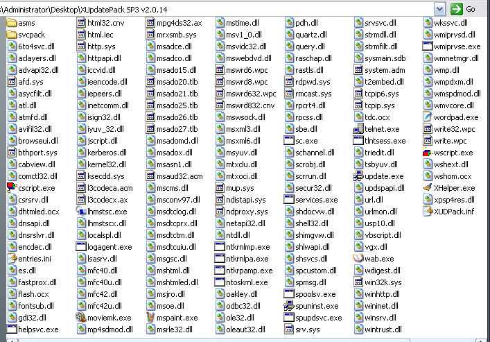

    یک فایل زیپ شده از سایت زیر گرفتم که با Nlite روی ویندوز قرار بدم . من چطور میتونم اونو با Nlite به ویندوز بچسبونم ؟
    از طریق هات فیکس نتونستم ، فایل زیپ رو اکستراکت کردم حدود 179 فایل داره ولی زمانی که میخوام از پنجره هات فیکس
    اونها رو Insert کنم تعداد خیلی کمی رو نمایش میده . دوستان اگه راهنمایی کنند ممنون میشم .
    XUpdatePack-SP3-v2.0.14.7z

    آپدیت پک رو از اینجا دانلود کنید ببینید فرقی می کنه یا نه

    و اما در مورد XUpdatePack-SP3-v2.0.14.7z داخل اين بسته فايلهاي آپديت ويندوز وجود نداره بلكه بيشتر
    فايلهاي سيستمي ويندوز قرار داره . سايتي كه معرفي كردم ( xable ) چرا اين فايلها رو به عنوان آپديت معرفي كرده ؟
    تازه Nlite رو هم معرفي كرده واسه تزريق اون آپديتها . عكس زير محتواي داخل اين پوشه رو نشون ميده :
