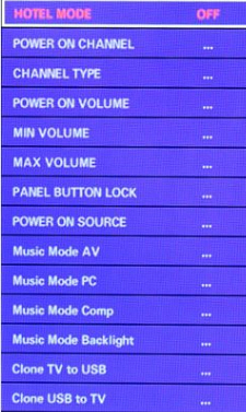

    سلام ابی جان
    شرمنده من به مشکلی برام پیش اومد نتونستم کار فعال کردن --- این TV رو ادامه بدم
    دیروز اومدم انجام بدم دیدم وقتی گزینه آخر Clone TV to USB هیچ اتفاقی نمی افته و پیغام میده که فلش نیست از این حرفا
    امروز فلش هم خریدم که دیگه TV بهانه ای نداشته باشه !!!
    فقط من الان یه جارو مثه قناری تو گل موندم
    من وقتی وارد منوی مخفی میشم Hotel Mode رو فعال یعنی ON میکنم
    با این کار تمام گزینه ها بالا فعال میشن
    مشکل اینجاست که من چه جوری به این گزینه ها
    دسترسی پیدا کنم !!! تا Local Set رو تغییر بدم!
    توی توضیح که اینجوری گفته بود
    ولی من وقتی Hotel Mode رو روشن میکنم و بعد TV رو خاموش میکنم و بعد باید دوباره به صورت عادی TV رو روشن کنم دیگه؟
    بعد گفته شده وارد منوی سرویس بشن این منوی سرویس همونی هست که بالا تو عکس هست دیگه یعنی مسیر زیر
    چون من وقتی به اون مسیری که گفته شد یعنی
    Control >> Hotel Options >> Clone TV to USB
    نمی تونم وارد مسیر گفته شده برم
    یعنی وقتی Clone TV to USB رو میزنم اطلاعات رو روی فلش میریزه و بعد هم پیغام که با موفیت اطلاعات روی فلش ریخته شد میاد و همین و بعد از این کار نه وارد منوی Hotel Option میشه نه اتفاق خاصی رخ میده
    خوب پس این Hotel Option کجاست پس و بعدشم Contorl !!!
    در ضمن بگم که اگر فلش به TV وصل نباشه همون طور که اولم گفتم وقتی روی Clone TV to USB اینتر کنید پیغام خطا میده که فلشی در کار نیست
    ابی جان شرمنده میدونم بابت این --- اذیتت کردم ولی امیدوارم این دفعه دیگه با راهنمایی تون مشکلم حل بشه
    مرسی

    -شاهين جان شما hotel mode رو كه روشن كردين بعد hdtv رو خاموش كنيد
    -بعد بايد وارد سرويس منو بشين براي اينكار هم زماني كه hdtv ‌خاموش هست كليدهاي زير روبزنيد :
    info+menu+mute+power
    -بعد هم ادامه ماجرا راحت قسمت هاي ذكر شده فعال هستند وميتونيد تغييرات رو اعمال كنيد

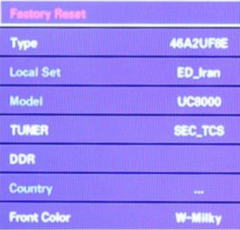

    ابی جان ممنونم بلاخره بعد از مراحل سخت و طاقت فرسا و مشقت زیاد این دیجیتال اضافه شد
    منم تا TV رو روشن کردم دیدم زده دیجیتال کلی زوق مرگ شدیم گفتم ایول بیاید اینم دیجیتالش بعد همه اومدن گفتن آفرین درستش کردی
    بعد (خدا هیچ انسانی رو یهو از عرش به فرش نیاره) هیچی دیگه هر چی سرچ کردم هیچ کانال دیجیتالی رو پیدا نکرد
    بعد تو قسمت جستجو دستی هم رفتم فقط گذاشتم به صورت دیجیتال سرچ کنه بعد تو حین سرچ داشتم از خودم تعریف و تمجید میکردم بعد هیچی دیگه رسید به آخر بدون حتی پیدا کردن 1 کانال حتی رادیوی
    بابام گفت این همه هی میگفتی دیجیتال دیجیتال این بود فقط اونجا بنویسه دیجیتال خوب کو کانال دیجیتالش!!
    هیچی دیگه ضایع شدیم حسابی بعد گفتم نه الان نمیگیره صبح حتما میگیره
    حالا این تنظیم خاصی چیزی دیگه ای هم داره
    فقط امیدوارم نشه حرف اون دوستمون که گفتن تیونر دیجیتال تو سری جدید کامل حذف شده
    فقط خوب بود اون دوستمون که گفتن تیونر دیجیتال حذف شده با این روش دیجیتال اضافه میشد و مثلا الان مثه من تو سرچ هیچ کانالی رو پیدا نمیکرد، یا نه حتی دیجیتال هم اضافه نمیشد

    سلام دوستان من چند روز پیش یه ال ای دی تری دی مدل UA46C8000 گرفتم همه چیز عالی ولی یه مشکل دارم اونم اینه صدای بلندگوی تلویزیون با صدای متوسط به بالا ویز ویز میکنه ، نمیدونم مشکل کجاست اعصابم رو بهم ریخته ، تو تنظیمات صدا هم رفتم و هر چی تغییر دادم فرقی نکرد از دوستان میخوام راهنمایی کنند تا مشکل حل بشه.
    در ضمن من بدون گارنتی گرفتم و منوی فارسی نداره ، ایا فریم واری هست که بشه دانلود کرد برای این مدل من هر چی گشتم پیدا نکردم .
    -در مورد صدا نميدونم چقدر زياد ميكنيد كه اين صدا شنيده ميشه ؟
    -براي زبان فارسي هم ميتونيد بريد تاپيك زير :
    -وقتي local set رو روي ايران بگزارين زبان فارسي اضافه ميشه براتون
    -اخرين ورژن فريمور 1011 كه احتمالا روي دستگاهتون هم همينه :
