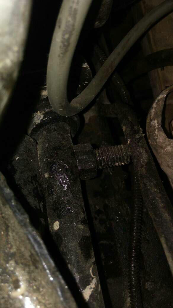

    مرسی از توضیحات گویا و شیوای شما استاد بزرگوار
    الان که رفتم ماشینو نگاه کردم ، طبق بالای چرخ راست که فرمون رو میکشه اصلأ لاینر نداره
    چرخ چپ در هر طرف شافت طبق ، یک لاینر هست
    _________________
    با توجه به نگهداری نامناسب مالک قبلی و بی‌تفاوتی نسبت به وضعیت ماشین ، تعدادی از بوش‌های طبق‌ها به نظر میاد فرسوده شدن
    بوش طبق اصلی و نو گیر میاد؟ خودرو بیوک ایران هست
    از بوش‌های سایر خودروها نمیشه استفاده کرد؟ نوا؟ کاپریس؟ یا خودروی دیگر
    وضعیت لاستیک‌های بین اتاق و شاسی هم چنگی به دل نمیزنه و نمونه‌های نو ایرانی هم خیلی خشک هستن و کیفیت جالبی ندارن
    تشکر دوست گرامی
    توضیحاتی که برای تنظیم زاویه کمبر دادم، مربوط به اتومبیلی هست که موارد خاصی مثل تصادف و یا بازسازی اشتباه و..نداشته باشه که در غیر این صورت ممکنه با محدودیتهایی روبرو بشیم.
    مثلا اگر سمت شاگرد تصادف شدیدی داشته و شاسی و یا پایه نگهدارنده طبق بالا ( که به شاسی جوش خورده) صدمه دیده و بطور نامناسب تعمیر شده، مسلما امکان تنظیمات دقیق زاویه کمبر وجود نداره و شاید لازم باشه تعمیرات را مجددا و از روی اصول انجام بدیم.
    لاینرهایی که در تصاویر دیده میشه همه فابریک و در خط تولید بر روی اتومبیل نصب شده، اما اگر هیچ لاینری روی ماشین شما نیست و همچنان زاویه کمبر منفی داره، این به آن معنا است که احیانا مشکلی در شاسی وجود داره که درست بازسازی نشده، چون با توجه به وجود زاویه منفی کمبر، و اینکه هیچ لاینری نصب نشده، بنابراین اگر لاینری اضافه کنید، مقدار زاویه منفی بیشتر میشه و این دقیقا در جهت بیشتر شدن مشکل هست.
    برای اینکه مشکل را پیدا کنید، بهترین کار اندازه گیری دقیق فاصله سر شاسی ( محل اتصال سپر به شاسی تا پایه نگهدارنده طبق بالا) هست و در هر سمت این اندازه گیری را انجام بدید و ببینید آیا تفاوتی وجود داره و اگر بله تا چه میزان؟
    ممکنه احیانا بواسطه تصادفی که در قبل داشته، مقدار جابجایی در این بخش وجود داشته باشه که باعث بهم خوردن زاویه بشه و در ادامه تعمیرکار مربوطه هم بدون اینکه مشکل را حل بکنه، صرفا با برداشتن لاینرهای فابریک، مقدار زاویه منفی را تا حد امکان کم کرده و برای کم شدن بیشتر، دیگه کاری انجام نداده ( مثل سنگ زدن شافت طبق بالا که تا حدی امکانپذیر هست و نه بیشتر).
    اندازه گیری هایی که خدمت شما گفتم را در صورت امکان روی اتومبیلهای دیگه هم انجام بدید ( بیوک و نوا) و نتایج را بررسی کنید تا تفاوتهای احتمالی را پیدا کنید و بر اساس این تفاوتها راه حل مشکل پیدا میشه که مثلا آیا نیاز به کشیدن شاسی در سمت راست وجود داره؟ و اگر بله به چه میزان؟
    و یا اینکه اگر احتمالا پایه نگهدارنده از شاسی جدا شده بوده( در تصادف) و مجددا جوشکاری شده، آیا در محل دقیق خودش نصب شده یا اینکه بطور صحیح نصب نشده؟
    بوشهای طبق در بازار پیدا میشه و کمیاب نیست و اگر اشتباه نکنم،نمونه های مربوط به بیوک نوا کاپریس ایمپالا کامارو ...مشابه هستند (بیشتر آمریکایی های دهه 70 و تا حدودی 80 میلادی)
    اما در مورد بوشهای اتاق تا جایی که متوجه شدم معمولا نمونه های دست دوم سالم خیلی بهتر عمل میکنه و اگر نیاز بود دنبال دست دوم بگردید.

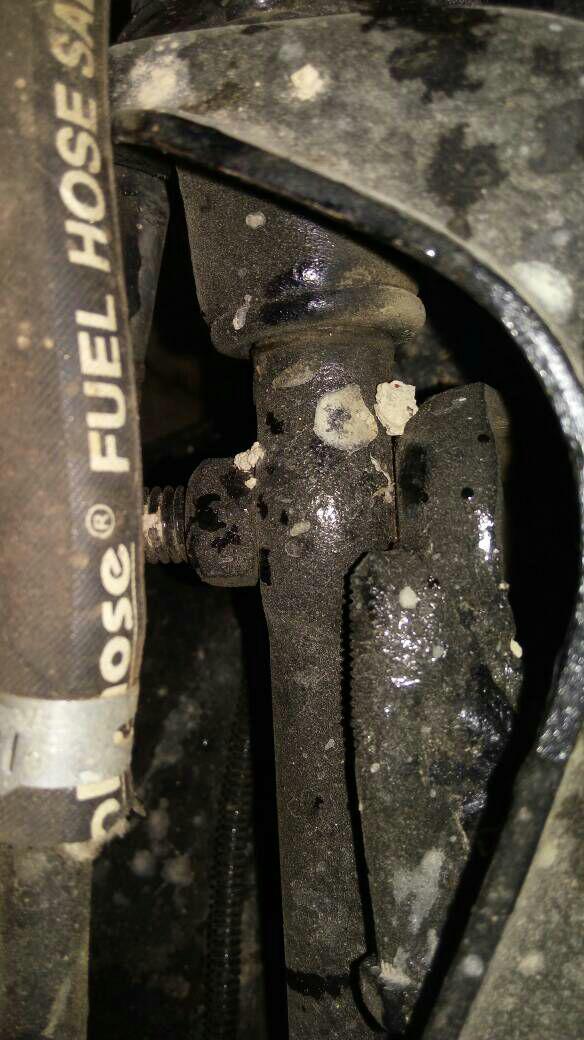

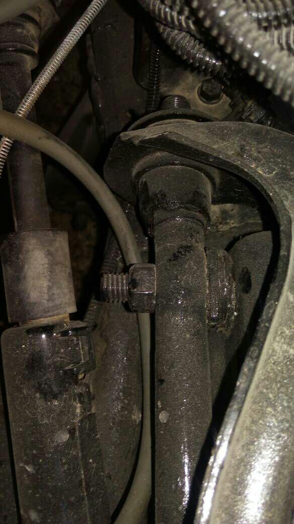

    بدجوری منو ترسوندین چون بدنه ماشینم خیلی سالمه و بتونه میشه گفت نداره(خیلی کم نسبت به بقیه ماشینهای هم سن و سال)
    شاسی هم تا جایی که خودم چک کردم در زمان خرید مشکلی نداشت
    الان هم فاصله سرشاسی تا پایه طبق رو گرفتم که در حد یک سانتیمتر اختلاف داشت که میشه گذاشت رو حساب خطای اندازه‌گیری بنده
    لاستیک‌های طبق ، سیبک‌ها و در کل جلوبندی خیلی سرحال نیست و فرسوده شده و نیاز به یک اورهال داره که شاید کشیدن فرمون برطرف بشه
    بدون لاینر

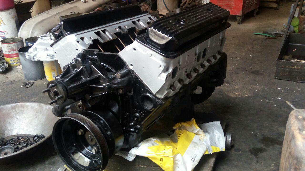

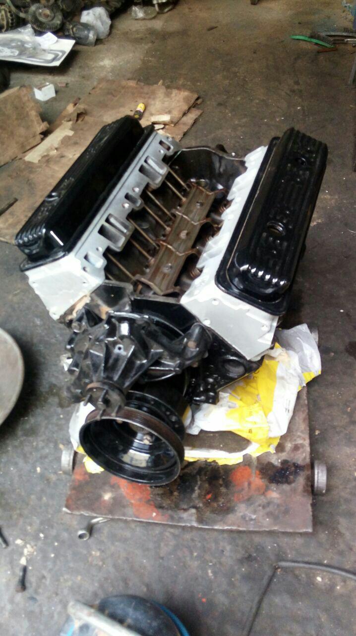

    بعد از خرید ماشین تصمیم بر این شد که موتور خودرو پایین بیاد و از همه لحاظ وضعیتش چک بشه چون کمی بخار داشت
    موتور پایین اومد و وضعش وخیم‌تر از چیزی بود که تصور میکردیم نیاز به تراشکاری داشت و با اینکه سایز استاندارد بود اما پس از تراش سایز 40 میشد
    با حساب و کتاب‌هایی که کردیم تصمیم بر این شد که به جای خرج کردن رو یک موتور قدیمی که میخواست بره برای تراش آخر ، یک موتور جدیدتر خریداری کنیم
    این شد که یک موتور 8 سیلندر L03 یا همون 305 دهه نودی تک تسمه خریداری کردیم (سال 91 تولید شده)
    نصب کردیم و فعلا در مرحله‌ی آب بندی هستیم انشالا اگر توان مالی اجازه بده کم‌کم تمام اجزای ماشین رو تبدیل به احسن خواهم کرد
