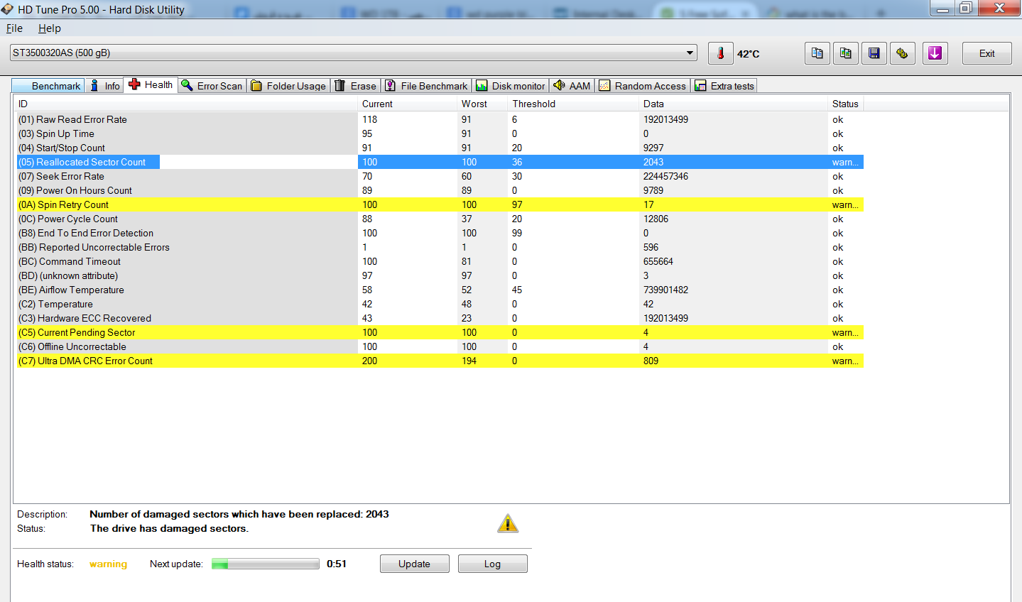

    دوستان عزیز آیا این هارد قابل تعمیره؟ اطلاعاتش مهم نیست. ارزش تعمیر داره؟ کسی می خره؟
    میشه کاری کرد عملکردش بهتر بشه بعضی وقتها گیر می کنه و بعد از مدتی دوباره روان میشه. فکر کنم وقتی از حالت اسلیپ بوت میشه سر و صداش بیشتره
    ببخشید عکس زیاد گذاشتم برنامه hd tune
    ضمنا پاور رو جدیدا تست کردم تعمیر کار گفت ولتاژها درست هستند
    hard disk sentinal
    ضمنا هارد رو جدیدا تست کردم تعمیر کار گفت ولتاژها درست هستند
      محتوای مخفی: عكسها
    hard disk sentinal
    قابل تعمير ممكنه باشه اما نه توسط خودتان ولي ارزش تعمير نداره چون يه هارد ديسك آكبند 500 گيگابايت حدود 150 الي 160 هزار تومن هست كه قيمت بالايي محسوب نميشه و هزينه تعمير هم قطعاً خيلي بيشتر از اين مقدار خواهد بود . تعمير تنها زماني ميصرفه كه اطلاعات مهمي داشته باشيد و نتونيد از جاي ديگه اي اطلاعات رو بدست بياريد .
    کسی می خره؟
    مراكز تعميراتي ميخرند مخصوصاً به خاطر برد هارد ديسك اما قيمت بالايي پرداخت نميكنند . يا اينكه نگه داريد براي خودتان و فقط براي ذخيره اطلاعات غير مهم ازش استفاده كنيد مثلاً يه باكس بخريد و تبديل به اكسترنال كنيد و براي پخش فيلم به TV متصل كنيد .
    ضمناً پاور سيستم ، كانكتور و اتصالات رو هم چك كنيد . چون Spin Retry Count ميتونه به خاطر نامرغوب و ضعيف بودن پاور سيستم ، استحکام ناکافی کانکتورها و شل بودن اتصالات هم باشه . علاوه بر اين ، کثیفی و يا اکسید شدن اتصالات بین PCB هارد دیسک با HSA contacts و وجود مشکل در موتور هم ميتونه از علتهاي اخطار در Spin Retry Count باشه .
    در مورد Interface CRC Error در این پست هم ( [ برای مشاهده لینک ، با نام کاربری خود وارد شوید یا ثبت نام کنید ] ) توضیحاتي دادم مطالعه كنيد چون شايد واقعاً مربوط به هارد ديسك نباشه .
