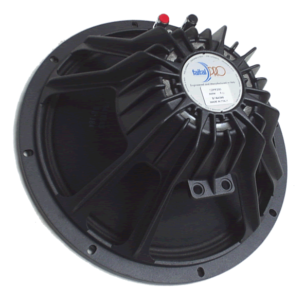

    سلام؛
    12 اینچ ها ووفر هستند. رنج فرکانسی این ووفر 12 اینچ از حدود 40-50 هرتز هست تا 2-3 کیلوهرتز. مثلا Faitalpro 12PR300 یکی از بهترین 12 اینچ هایی هست که در حال حاضر تولید میشه و در ایتالیا ساخته میشه. واقعا مشخصات برجسته ای داره و تمام مشخصات یه ووفر عالی رو داره.
    پاسخ فرکانسی این قطعه رو در گراف زیر میتونید ببینید. گراف آبی رنگ پاسخ on-axis در خط مستقیم هست که همونطور که می بینید تا 3300-3400 هرتز (3.4 کیلوهرتز) کاملا خطی و عالی و قابل استفاده هست. این ووفر رو میشه براحتی با شیب 6 دسی بل بر اکتاو کراس کرد به یه تویتر هورن. بنابراین این قطعه علاوه بر اینکه در درجه اول ووفر هست، میدبیس و لوور میدرنج و میدرنج هم هست. همه قطعات همینطور هستند و معمولا هر قطعه میتونه چند اکتاور فرکانس پوشش بده و طراح اسپیکر بر اساس ایده آل ذهنی خودش و اهداف پروژه ازش استفاده میکنه.
