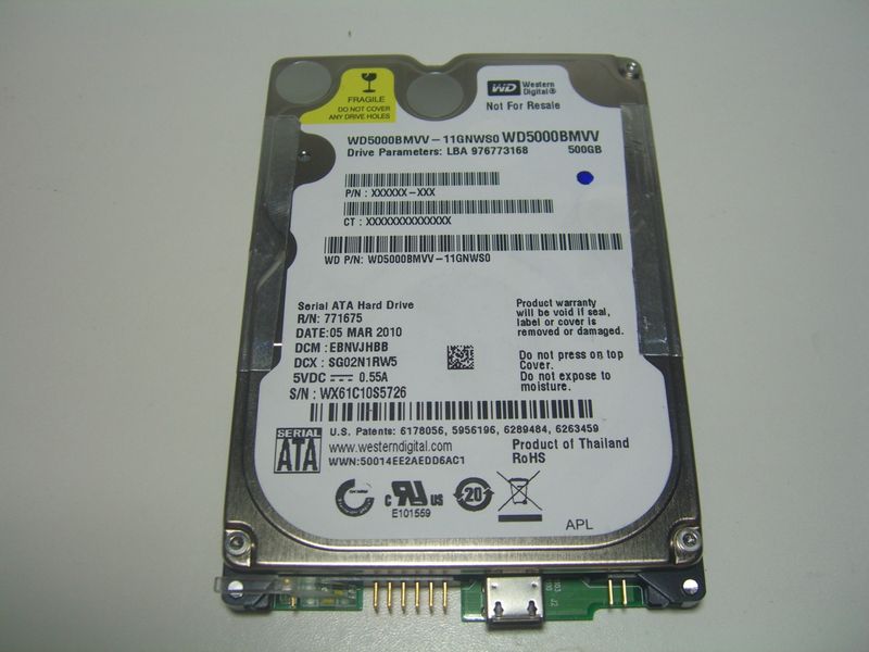

    دوستان یه هارد اکسترنال وسترن دیجیتال المنت هست که مشکلش به شرح زیر هست:
    وقتی به سیستم میزنم، چراغ روشن میشه و موتور کار میکنه!
    تو دیوایس منجر هم نشون میده.
    تو دیسک منیجمنت هم نشون میده.
    Hdtune هم نشون میده.
    ولی درایو رو نشون نمیده.
    تو hdtune نمیشه تست انجام داد و پیام Read error میده.
    تو دیسک منجمنت بصورت Unknown و Not Initialized هست.
    اولین باری که به سیستم وصل میشه، پیام میده you must initialize a disk before logical disk manager can access it و 2 گزینه MBR و GPT برای انتخاب وجود داره که در هر 2 مورد پیام Access is denied میده.
    بعدا دیگه کلا گزینه initialize disk غیر فعال میشه.
    راهی سراغ دارید برای درست کردن این مشکل؟
  7. #97
    Deathzone
    22,727
    سطح دسترسی یوزرتون رو چک کنید ادمین باشه همچنین با لینوکس لایو و mini xp داخل hiren boot cd هم تست کنید درست نشد بهتره روی یک سیستم دیگه هارد رو بررسی کنید

    URMIA CITY پاریس ایران
    3,129
    Sent from my SM-J500H using Tapatalk
    هم یوزرم ادمین هست، و هم با اکانت پیشفرض ادمین هم تست کردم! نتیجه همونه.
    mini xp تو دیوایس منجر نشون میده، ولی توی دیسک منیجمنت کلا هارد رو نشون نمیده.
    با parted magic هم تست کردم ( بر اساس لینوکس هست و داخل همین hiren هم هست) میگه جدول بوت نداره و باید تعریف بشه که وقتی میخوام ایجاد کنم ارور میده و نمیشه.
    با diskpart هم چک کردم،هارد رو میشناسه، انتخابش میکنم، ولی وقتی می خوام پارتیشن رو ایجاد کنم یا تبدیل به MBR/GPT کنم ارور میده که:
    DiskPart has encountered an error: Access is denied
    یادم نیست کدوم نرمافزار بود، ولی یکی از نرمافزار ها هم درست اولین سکتور رو بعنوان بدسکتور تشخیص میداد (HDTUNE که کلا قرمز نشون میده همه هارد رو).
    حلا این هارد درستبشو هست!؟
    *درضمن هارد قاب نداره ها، همینطوری بیرون هست!
    مثل عکس زیر:
    یه پین 2 تایی هست با یه پین 12 تایی! اینا چی هستند؟ ممکنه به اینا ربطی داشته باشه!؟
    *درضمن با 2 تا کابل و 3 سیستم تست کردم.

    Deathzone
    22,727
    نرم افزار hd tune تب health همه قرمزه ؟
    3,129
    نه، منظورم تب Error scan هست.
