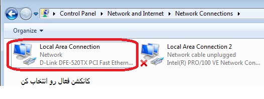

    داخل مودمت 8 نوع کانفیگ داری که حالت پیشفرض خودم مودم هست و باید اینهارو پاک کنی و اون که درسته رو به جا بزاری.
    اطلاعات مخابرات هم به این شکل هستش:
    1) از حالت PPPOE یک کانفیگ جدید میسازی
    2) برای VPI مقدار 0 و برای VCI مقدار 35 بزارین
    3) Enable Quality Of Service رو فعال نکن
    4) Service Category رو روی حالت UBR without PCR
    5) Connection type روی حالت PPPOE
    6) Encapsulation Mode روی حالت LLC/SNAP BRIDGING
    7) user name و password هم اونایی که بخهت دادن رو میزنی
    8)
    Authentication Method رو هم automatic بزار
    9) مقدار MTU هم باید اول تست کنی که راهش توی این تاپیک هست و بعد قرار میدی( فعلا مقدارش رو عوض نکنین)
    10)
    PPP IP extension غیر فعال
    11) Use Static IP Address غیر فعال
    12) Enable PPP Debug Mode غیرفعال
    13) Enable IGMP Multicast غیرفعال
    14) Enable WAN Service فعال باشه
    این از تنظیمات مودم ولی تنظیمات برای مرورگر مثلا فایرفاکس:
    طبق شکل میری اینجا و تیک No Proxy رو فعال میکنی
    کلا باید روی حالت No Proxy باشه واگر این گزینه فعال نباشه اونوقت هیچ صفحه ای رو نمیتونی باز کنی
    در IE هم این تنظیمات داخل Option به صورت تقریبا مشابه هست انجام بدین و روی حالت No Proxy بزارش

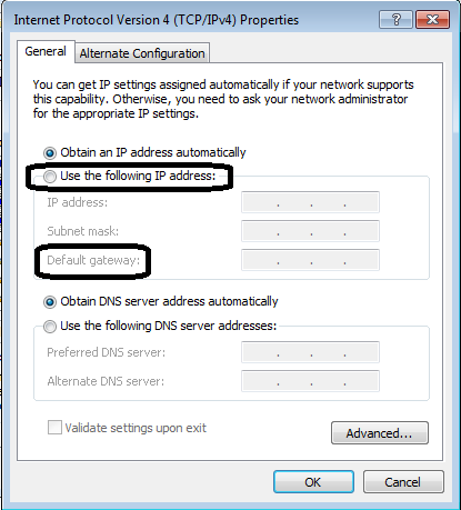

    تنظیمات داخل شبکه هم باید به این فرم باشه:
    اینجا دقت کن حالت network باید روی home باشه
    انتخاب کانکشن در adapter setting و دابل کلیک روش و زدن Properties
    و بعد از زدن properties انتخاب IPv4 و دابل کلیک روش
    میتونی اینجا IP بدی تا شبکت با مشکل روبرو نشه
    قسمت default gateway هم مهمه باید 192.168.1.1 باشه
    IP رو هم مثلا بزن: 192.168.0.100
    همه ی تنظیماتش رو تکمیل کن
    هر جا که دیدین با این چیزایی که من گفتم مطابقت نداره بهم یک خبر بدین
    May you do well
  15. 3 کاربر از A M ! N بخاطر این مطلب مفید تشکر کرده اند
