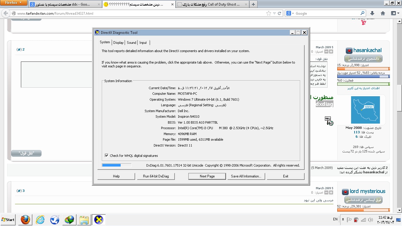

  10. #97
    7
    دوستان سلام
    من xp mood رو از اینجا دانلود کردم ولی تو نصبش موندم که چه جوریه. یه عکس ازش گرفتم. لطفا راهنمایی فرمایید چطوری نصبش کنم.

  13. #100
    اگه نباشه جاش خالی می مونه Legacy's's Avatar
    Sep 2012
    476
    دوستان سلام
    دوست عزیز اولاً لازم نبود از کل صفحه ی نمایشگرت عکس بگیری! با همون Snipping Tool یک عکس کوچک از مشخصات فایلها میگرفتی کافی بود
    دوماً اون فایل اصلی ایمیج که 550 مگ هست رو یا با Nero روی CD رایت کن(باید در حالت Image to Disk رایت کنی) و یا راه ساده تر اینه که با یک برنامه ی قوی مدیریت ایمیج ها مثل Daemon tools اون فایل ایمیج رو باز و فایلهای داخلش رو یکجا کپی و بعد اجراشون کن
