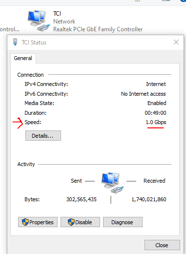

    اگه سرعتتون با وای فای بیشتر از کامپیوتر هست دو تا علت میتونه داشته باشه یا کابل شبکه اتصال بین مودم و کامپیوتر مشکل داره یا پورت شبکه مودم یا مادربوردتون 100 مگابیتی هست و سرعت بیشتر نمیده. اول چک کنید ببینید سرعت فعلی اتصالتون چقدره . تو ویندوز دو تا کلید ویندوز به همراه R را با هم بزنید بعد تایپ کنید ncpa.cpl و اینتر بزنید . صفحه که لیست کارت شبکه هاتون هست باز میشه اونجا رو کارت شبکه متصلتون راست کلید کنید و Status رو بزنید . تو قسمت Speed سرعت اتصال کامپیوترتون به مودم رو نوشته

    درود . جسارتا اصلا پست رو خوندید ؟
    پاراگراف دوم نوشتم که در همون شبکه ولی با موبایل محدودیت سرعت آپلود روی سرورهای خارجی وجود نداره
