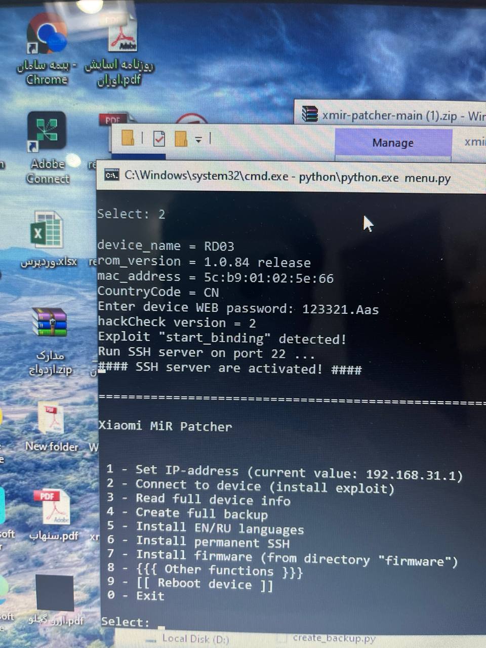

    1. ابتدا با xmir-patcher رو بعد اینک دانلود کردید از ارشیو درش بیارید کل محتویات توش رو run.bat رو اجرا کنید
    وقتی اجرا شد شماره 2 رو بزنید connect to device (install exploit) رو اجرا کنید پسورد روتر ک 192.168.31.1 هست رو وارد کنید صبر کنید تا پیام موفقیت امیز بود اکسپلویت و گرفتن دسترسی ssh ظاهر بشه .

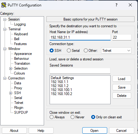

    بعد از ظاهر شدن ssh server are activated شما میتونید نرم افزار putty ک شل هستش رو روی 192.168.31.1 تنظیم کنید
    و با یوزر پسورد root و root به روتر متصل بشید

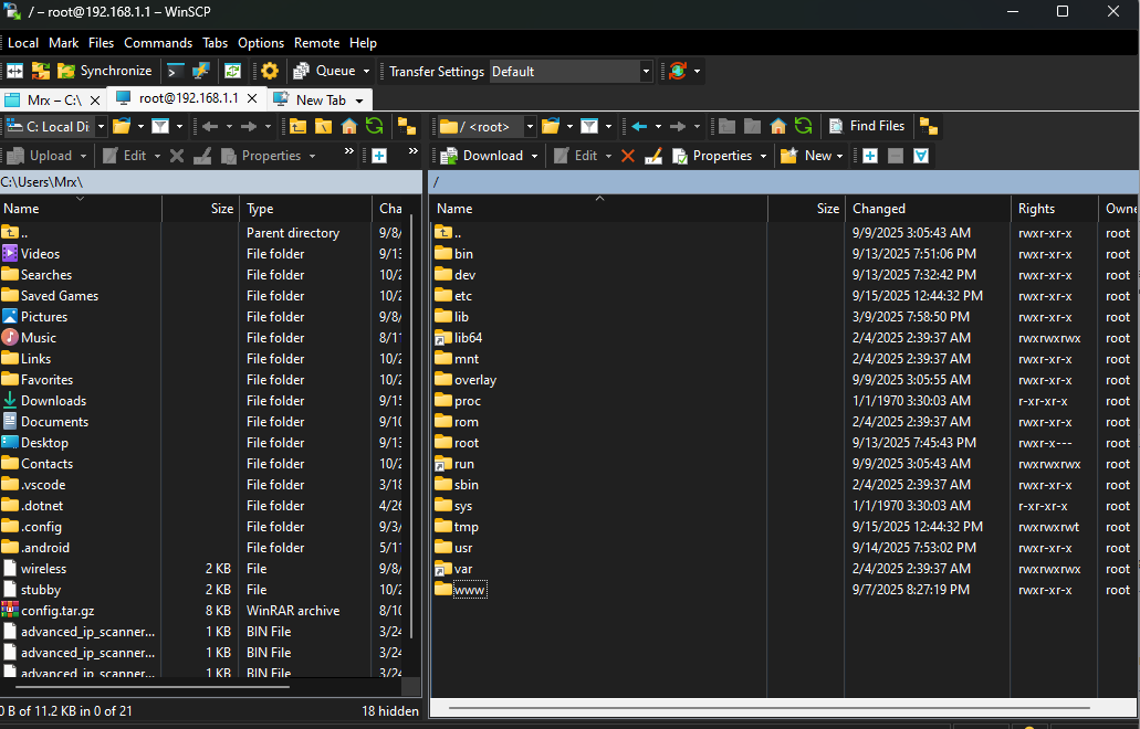

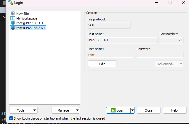

    winscp رو دانلود کردید و نصب کنید و واردش بشید
    این صفحه لاگین که اومد فایل پروتکل رو scp بذارید
    hostname 192.168.31.1 باشه
    لاگین کنید ازتون یوزر نیم پسورد میخواد ک root root هستش
    وارد بکنید
    همچین تصویری براتون میاد اولین فولدر ک فلش به سمت بالا داره / شمارو بر میگردونه به شاخه روت سیستم بزنیدش
    به فولدر tmp برید و دنبال فایل هایی مثل
    BL2.bin
    Nvram.bin
    Bdata.bin
    Factory.bin
    FIP.bin
    ubi.bin
    KF.bin
    با نگه داشتن کنترل روی کیبرد و انتخاب این فایل ها توی پوشه tmp اونهارو درگ اند دراپ کنید بکشید روی دستکتاپ یا تو فولدری ک دلتون میخواد ی جای مطمعن ازشون نگه داری بکنید این ها بک اپ های حیاتی از سیستمتون هستش

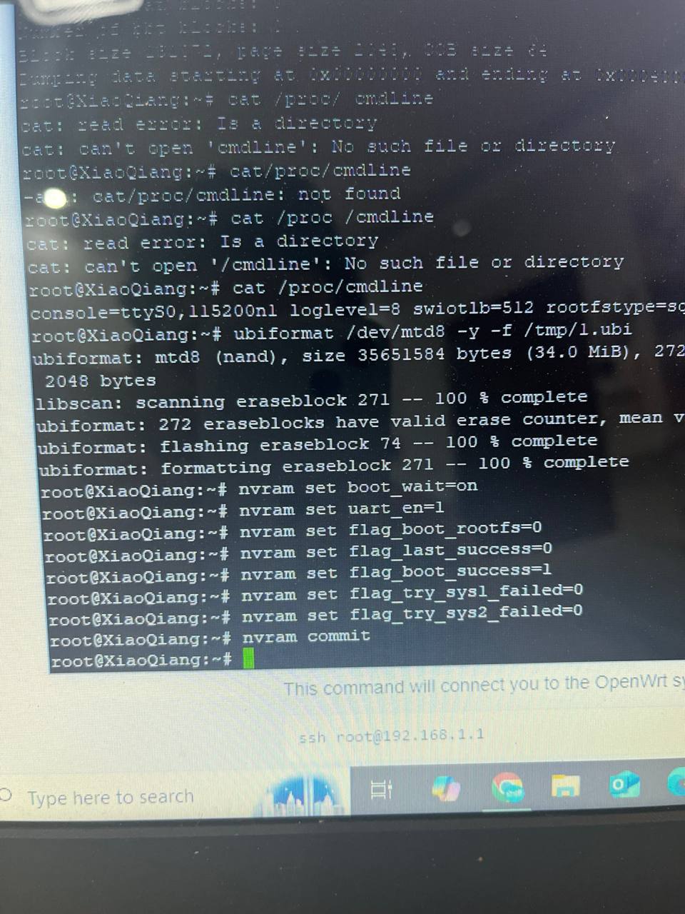

    سپس intramfs.factory رو که دانلود کرده بودید رو از سیستمتون درگ اند دراپ کنید به همین فولدر tmp و روش کلیک راست کنید rename داره تغیرش بدید فقط اسمش رو تغیر بدید پسوندش نقطه ubi هست رو بذارید باشه مثلا 1 یعنی اینطوری میشه
    حالا توی putty

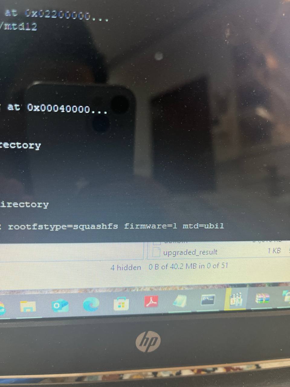

    دستور
    وارد کنید
    جوابی مثل شکل زیر میگیرید
    اگر که frimware=1 خورده بود
    دستور های زیر رو خط به خط وارد میکنید
    اگر که frimware=0 بود
    ب جواب اولی ک میده دقت بکنید ارور نداشته باشه
    مثل تصویر بالا 100 درصد بدون ارور و مشکل باشه
    سپس دستور reboot رو بنویسید اینتر رو بزنید تا دستگاه ریبوت بشه putty ارور میده و ببدیدتش صبر کنید که روتر بیاد بالا چراغش ابی بشه

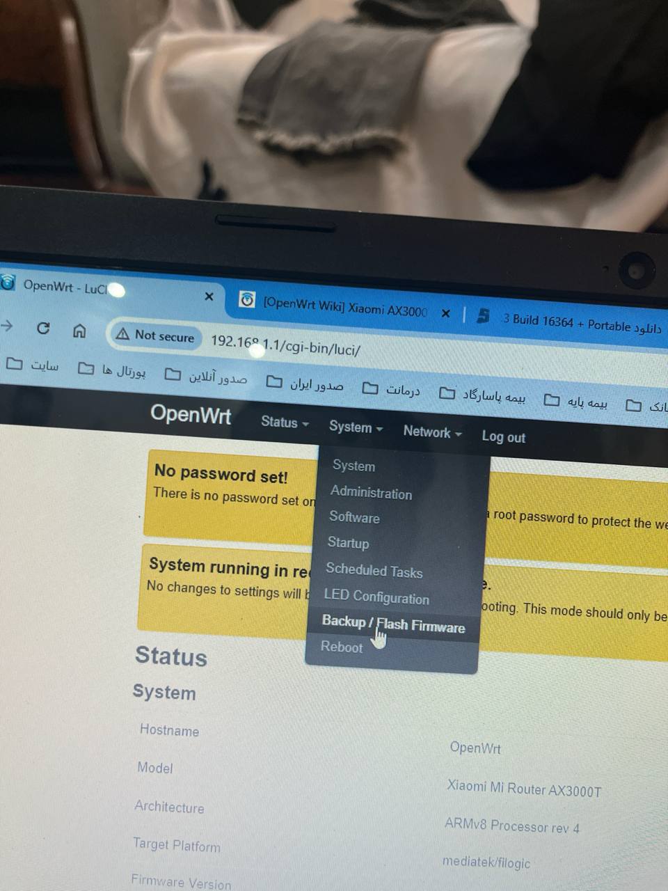

    پس از بالا اومدن روتر ریبوت شدن و اتصال درست باید شما 192.168.1.1 رو بزنید پنل و وب منیجمنت روتر openwrt لوسی رو داشته باشید با یوزرنیم root لاگین کنید پسورد نداره
    وارد شدید از
    Flash new firmware image
    جلوش flash image خورده حالا اون sysupgrade رو ک دانلود کرده بودید از وبسایت و پسوند bin داره رو اپلود کنید تا نصب بشه . روتر بعدش یکبار ریبوت میشه صبر کنید
    تبریک شما wrt رو نصب کردید. لذت ببرید

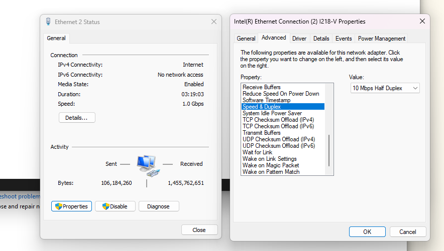

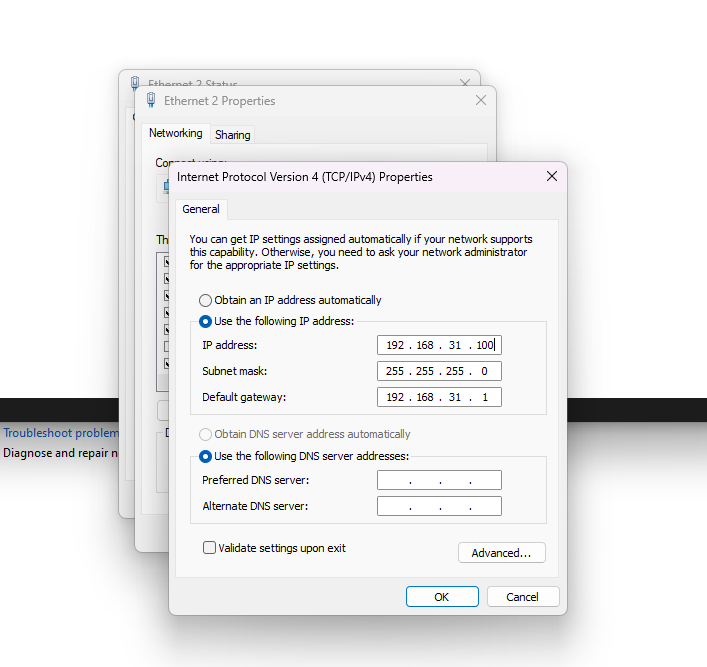

    فایروال و انتی ویروس سیستمتون رو خاموش میکنید
    ایپی سیستم مثل شکل زیر و سرعت پورت اترنتتون رو تغیر میدید به 10 مگابیت half duplex

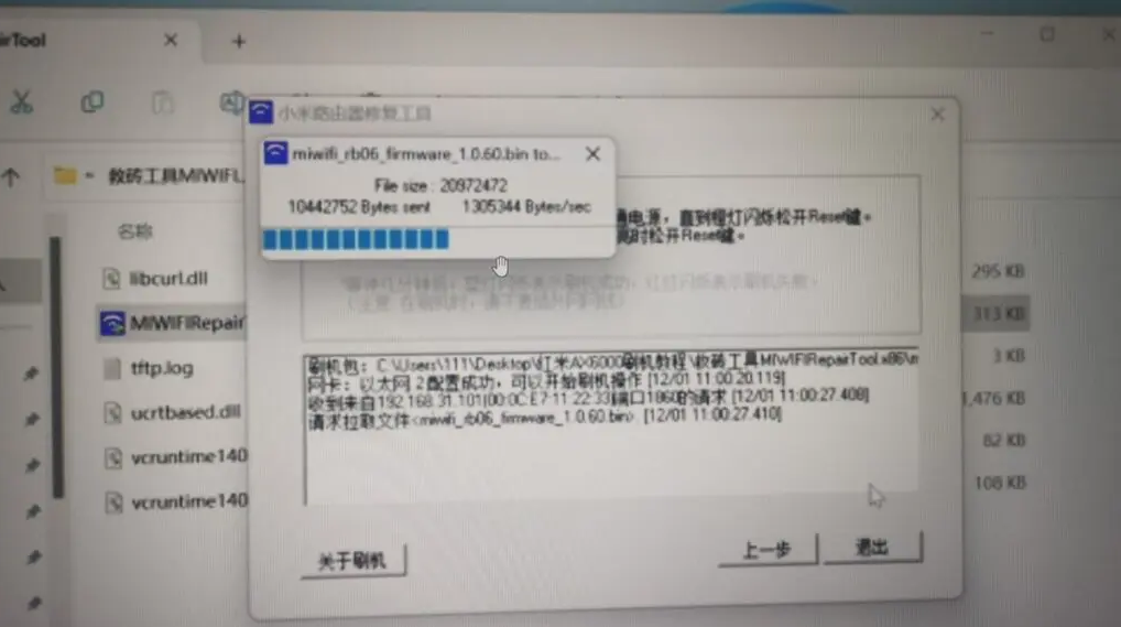

    سپس با نرم افزار چینی رو اجرا کنید فریمور اصلی رو بهش بدید ایپی 192.168.31.100 انتخاب کنید برید جلو
    دستگاه رو کابلش رو کشیده باشین دکمه ریست wps پشت رو نگه دارید و کابل برق رو متصل کنید حتما هم توجه داشته باشید به پورت lan وصل کرده باشید روتر رو به سیستم
    صبر کنید ی تصویری مثل زیر
    به نمایش در بیاد
    این یعنی داره فریمور رو انتقال میده
    اگ همه چیز به درستی پیش بره انتقال پیدا کنهه چراغ روتر چشمک زن سریع پشت سر هم ابی میزنه
    اون موقع دوباره کابل برق رو جدا کنید و بزنید
    تا فریمور اصلی دوباره لود بشه
