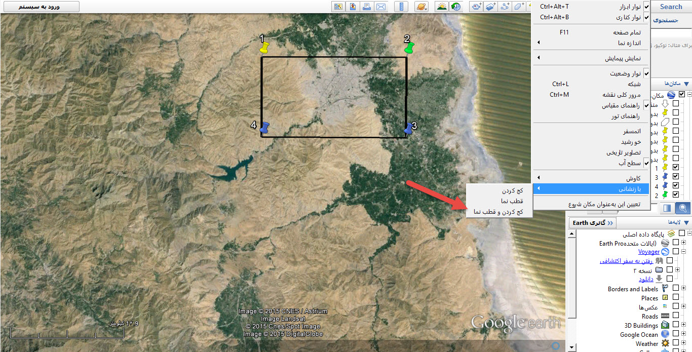

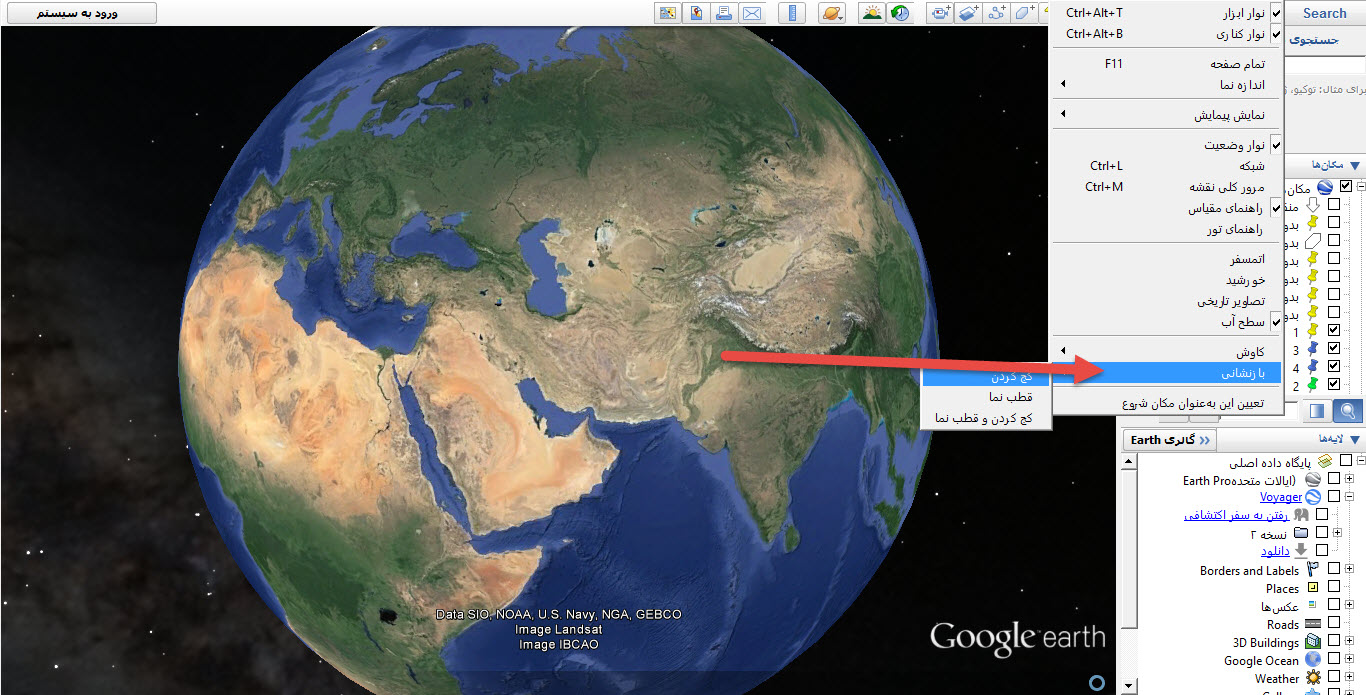

    باسلام
    جهت دو بعدی کردن و در کنار هم قرار گرفتن تصاویر " مچ شدن " می تونید از قسمت نما - بازنشانی - کج کردن و قطب نما استفاده کنید ( در گوگل ارث فارسی)
