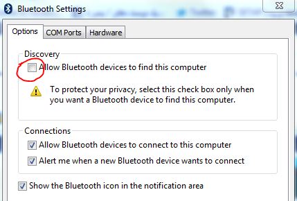

    داخل تنظیمات بلوتوث که کنار ساعت ویندوز آیکونش هست ، اجازه دسترسی وسایل به لپ تاپت رو دادی ؟
    روی آیکون بلوتوث در کنار ساعت ویندوز راست کلیک کن و Open Setting رو بزن بعد مطابق شکل زیر تیک گزینه مربوطه رو بزن و ok کن .

    همه گزینه ها فعال هستن
    مشکل از یه جای دیگست که نمیدونم کجاست!
