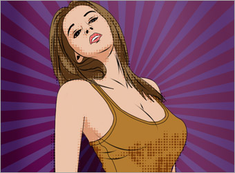

    سلام، اگه ممكنه اين اموزش رو بزاريد!‌ سخت نيست يكم تو مسير كشيدن مشكل دارم
    نمونه عكس:
    آموزش شيريني هست اگه ميشه يكي از دوست لطفا كنه آموزش رو بزاره

    ممنون دوست عزيز بابت آموزش ... اگه ميشه يه آموزش هم با لينك من بزاريد... يعني با Stroke path چون يكم طبيعتي تر ميشه

    دوست عزيز اينا همش با ----- هست و اصلن به طور طبيعي در نمياد/
    جدي جاي همچين آموزش تو فروم خالي هست/ شما يه نگا به عكس و خروجي بندازيد
