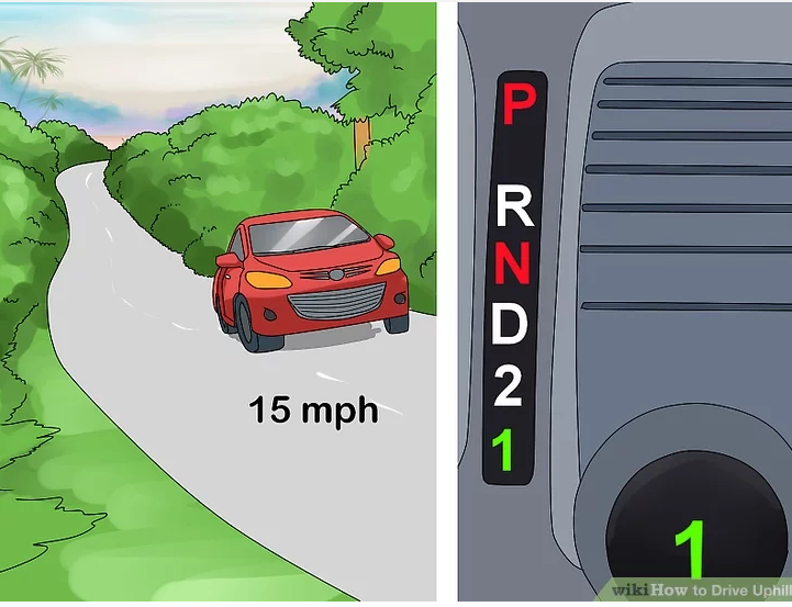

    سلام من هم به دنبال یه کاربراتور دیگه میگردم ولی فعلن ماشین خوب شده البته با نبود اون پیچ هوا که مشکل همونه نتایج حتما اگر کاربراتور پیدا کردم میزارم
    یه چیزی ماشین من اتومات و گیربکس تازه تعمیر کردم و تمام صفحه هاش نو ولی زمانی که در سربالایی 45 درجه مثل گردنه میخوام بالا برم.......
    اگر چه در نبود پیچ تنظیم دور آرام، وضعیت بهتر شده، اما مسلما نیاز هست تا دلایل بد کار کردن کاربراتور مشخص شود و امیدوارم با پیدا کردن کاربراتور آزمایشی مناسب، مشکل را پیدا کرده و رفع کنید.
    در مورد وضعیت سرعت و کشش در سربالایی و همچنین سرازیری، هرچند که شورلت نوا موتور ضعیفتری نسبت به بیوک 8 سیلندر دارد، اما توجه بفرمایید که نحوه استفاده از گیربکس اتوماتیک نیز شرط است، یعنی اینکه در شرایط مختلف، بدانیم از کدام وضعیت گیربکس اتوماتیک باید استفاده کنیم؟
    قبل از هرچیز فرض بر این می گیریم که گیربکس بطور کاملا مناسب و استاندارد ، اورهال شده و هیچ مشکلی نداره، بنابراین وجود ایراداتی که فرمودید، به نحوه استفاده از گیربکس بر میگرده.
    فرض کنیم گیربکس دستی بر روی ماشین نصب شده و یا کلا یک اتومبیل دارای گیربکس دستی استفاده میکنید. اگر به یک سربالایی شدید رسیدید که باعث کم شدن سرعت ماشین شد ( و سرعت قبل از رسیدن به سربالایی هم زیاد نبوده ) بنابراین ناچارا باید از دنده سبک ( مثلا دنده 4 یا 3 ) به دنده سنگینتر ( مثل 2 و حتی اگر نیاز بود، 1) تغییر دنده بدید یا اصطلاحا ، دنده معکوس بدید ، تا اتومبیل با توان بالاتر ، و البته سرعت کمتر، از سربالایی بالا رفته و فشاری به موتور وارد نشود.
    حالا اگر دنده را سنگین نکنیم چه اتفاقی رخ میده؟ موتور با دور بالا کار میکنه اما دنده برای قدرت کم و سرعت زیاد مناسب است و چون این سربالایی به قدرت نیاز داره، بنابراین موتور کم آورده و شروع به لرزش و یا صدای سوپاپ زدن میکنه که در این زمان طبق عادت دنده را سنگینتر میکنیم .
    در گیربکس اتوماتیک گاز زیادتر دادن باعث میشه گیربکس به دنده سبکتر تغییر دنده بده در حالیکه وضعیت شیب نیازمنده دنده سنگینتر است. در این حالت شما با استفاده از تغییر دستی دنده به کمک 2 و اگر لازم بود ، به کمک 1 ( اصطلاحا L 2 و L 1 ) گیربکس را در همان دنده سنگین نگه میدارید و اجازه نمیدید تا به دنده سبکتر 3 وارد شود و باعث مشکلاتی که اشاره کردید بشه.
    در سربالایی های شدید معمولا سرعت بسیار کم خواهد شد ( با توجه به سرعت اولیه رسیدن به سربالایی و مقدار بار و مسافر که خودرو حمل میکند) و بر این اساس استفاده از دنده سنگینتر توسط انتخاب دستی لازم است.
    گیربکسهای اتوماتیک موجود در اتومبیلهای طراحی قدیمی فعلی ، نیمه هوشمند محسوب میشه که قادر به درک وضعیت سرعت حرکت واقعی خودرو و شرایط مختلف رانندگی نیستن و فقط بر اساس مقدار دور موتور که به اونها میرسه( توسط توربین ) دنده ها را اتوماتیک تعویض میکنند ، که در این وضعیتهای متفاوت سربالایی و سرازیری باید با دخالت راننده، دنده مناسب تعیین شود.
    در مورد سرازیری هم همین وضعیت وجود داره ، یعنی با رسیدن به سرازیری، بواسطه جاذبه زمین، سرعت خودرو زیادتر شده و ناچارا باید از ترمز استفاده کنیم ( که در مسافتهای زیاد سرازیری درست نیست و باعث داغ کردن و سوختن لنتها و در نهایت عدم کارکرد مناسب ترمز خواهد شد) پس بر این اساس باید مانند وضعیتی که در زمان بالا آمدن از سربالایی داشتیم، برای سرازیری هم دنده مناسب را بطور دستی وارد کنیم ( درست مثل یک اتومبیل دارای گیربکس دستی که از دنده سنگین برای پایین آمدن از سرازیری استفاده کرده و همزمان در صورت نیاز، از ترمزهای کم و مختصر با فاصله زمانی کافی برای خنک شدن لنتها، استفاده میکنیم)
    بطور کلی با هر دنده سنگینی که از سربالایی بالا میرویم، با همان دنده هم پایین خواهیم آمد ، ( که البته این هم بر اساس وضعیت شیبها در سربالایی و سرازیری متغییر است)
    اگر با استفاده از این شیوه، همچنان مشکل در صدای سوپاپ و کشش کم وجود داشت، باید دنبال ایراداتی در وضعیت کار کرد گیربکس، توربین و همچنین موتور ( کاربراتور و تنظیم تایمینگ و سوپاپ و..) باشیم.

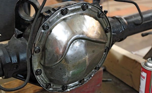

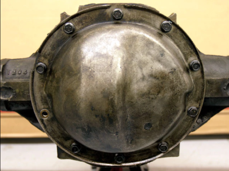

    متاسفانه منظور شما از دیفرانسیل 17 متوجه نشدم، اما احتمالا منظور شما، تفاوت بین دو نمونه دیفرانسیل 10 پیچ و 12 پیچ باید باشد که بر اساس تعداد پیچهای مورد استفاده در درپوش دیفرانسیل شناسایی شدند.
    10 پیچ
    12 پیچ
    نمونه 10 پیچ، متداولترین دیفرانسیل مورد استفاده در خودروهای ما محسوب می شوند و تا جایی که دیدم و مطالعه داشتم، از این نمونه در انواع نوا بیوک کامارو پونتیاک کاپریس ایمپالا و..استفاده شده ( که با توجه به نیازهای خاص همان خودرو، دارای ضمائم و طراحی های جانبی خاص خود نیز هستند)
    مقایسه این دو نمونه، که هر کدام زیر مجموعه های متفاوتی در مدلهای مختلف برای انواع اتومبیلها در سالهای گوناگون دارند، بحث مفصلی است، اما بطور خیلی خلاصه، نمونه 10 پیچ، نسبت به 12 پیچ، توان و قدرت کمتری برای انتقال نیروی موتور به چرخهای عقب را دارد، اما به این معنی نیست که در سربالایی و شتاب و کشش و... دارای ضعف شدید باشه ، بلکه نمونه 12 پیچ نسبت به 10 پیچ ، انتخاب بهتری برای شتاب و کشش و بخصوص مسابقات کوارتر مایل و درگ است.
    تصور من این هست که اگر بعد از انجام روش استفاده از گیربکس اتوماتیک ، در توضیحات قبلی، همچان مشکل در سربالایی و سرازیری دارید، ( و البته بعد از اینکه مشکلات کاربراتور و احیانا موارد احتمالی دیگه مثل موتور و تنظیمات تایمینگ و احتراق و سوخت رسانی و.. حل شد) مشکل همچنان وجود داشته باشه، پس دنبال ایراد در گیربکس باید باشید و بهترین کار مراجعه به تعمیرکار مربوطه است که گیربکس را اورهال کرده.
    گاها ممکنه موارد جانبی گیربکس و یا یکسری تنظیمات که دقت بیشتر لازم داره، ایراد پیدا کرده باشد که میتواند تا حدی همین قضایایی که توضیح دادید را سبب شود.
    خوشبختانه دو نفر از همقطاران قدیمی و وارد به گیربکسهای اتوماتیک ( kcnc و MJ1970 ) در کلوپ حضور دارند که امیدوارم در این مورد تجربه های بسیار ارزشمند خودشان را با ما در میان بگذارند.

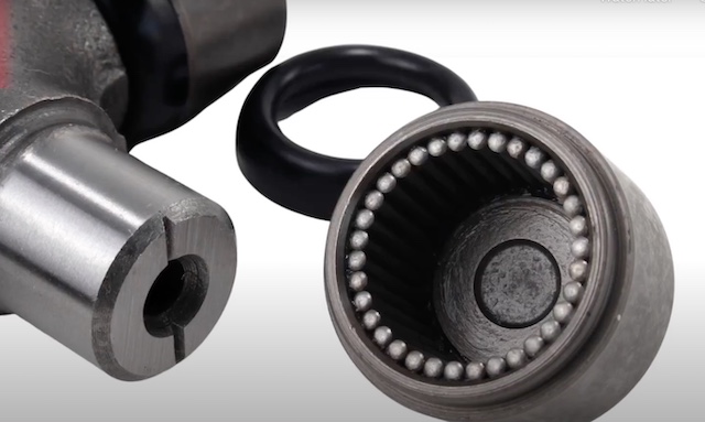

    با درود به دوستان و همقطاران
    از اونجا که کاسه نمد ته گیربکسم (نوا اتومات) روغن ریزی نسبتا شدید داره تصمیم دارم عوضش کنم و پریروز رفتم از پاساژ طوس خریدم 150 تومن (جنس مکزیکی که ظاهر از این بهتر تو بازار نمیشه پیدا کرد).
    فقط شک دارم که وقتی گاردان رو باز کنم و کشویی اونو بکشم بیرون، روغن گیربکس چقدر بیرون میریزه. اگه کم باشه میشه با یه دستمال کنترلش کرد و سریع کاسه نمد رو عوض کرد ولی اگه زیاد باشه کمی دردسر سازه. ممنون میشم راهنمایی کنین.
    با باز کردن گاردان، مسلما مقداری روغن به بیرون ریخته خواهد شد، اما مشکل خاصی نیست، بخصوص که شما به احتمال زیاد بخاطر نداشتن چاله سرویس، ناچارا زیر ماشین جک میزنید ( سمت عقب ) تا امکان دسترسی بهتری به گاردان و گیربکس داشته باشید، بنابراین همین بالا رفتن عقب اتومبیل، باعث سرازیر شدن روغن گیربکس به سمت جلوی آن شده و احتمال ریخته شدن به بیرون بسیار کمتر و یا حتی رفع خواهد شد.
    توصیه میکنم برای ایمنی بیشتر ، در زیر چرخهای عقب، قطعه چون یا کنده درخت قطور و یا بلوک محکم بتنی بگذارید ( در هر دو سمت) و البته اگر خرک مناسب برای گذاشتین زیر اکسل عقب داشته باشید، نیز مناسب است ،تا علاوه بر بالا رفتن عقب و نریختن روغن، ایمنی کامل برای انجام کار داشته باشید.
    استفاده از یک تشت پلاستیکی معمولی هم که در زیر بخش گلدانی عقب گیربکس، قرار داده شده باشد، میتواند باعث جمع آوری روغنهای ریخته شده احتمالی شود و در ادامه و پس از پایان کار، میتوانید دوباره روغنها را به داخل گیربکس بریزید و اگر کسری داشت، اضافه کنید .
    همچنین در کنار این تعویض کاسه نمد و باز کردن گاردان، زمان مناسبی برای بررسی چهارشاخه ها و گریسکاری چهارشاخه عقب است ، حتی اگر کامل از روی گاردان باز نشده باشد( دو قسمت جدا شده از سمت پنیون دیفرانسیل که کنسها به راحتی با دست قابل درآوردن هستند و میتوانید گریسکاری کنید، فقط مراقب باشید رول برینگهای سوزنی بیرون ریخته نشود و موقع نصب مجدد، ترتیب قرار گیری و چیدمان آنهات بهم نخورد) البته اگر گریسخور قابل استفاده نداشته باشند.
    همچنین قبل از پیاده کردن گاردان، فرصت مناسبی برای آزمایش لقی احتمالی چهارشاخه ها، است
