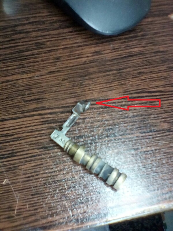

    فرمودید سوزن کاربراتور تعویض کردید، این سوزن دقیقا چه شکلی و در کجا نصب بوده و با چه مقیاسی تنظیم کردید؟

    این قطعه پایه نگهدارنده سوزن کاربراتور است که الان هیچ سوزنی روی آن نصب نشده

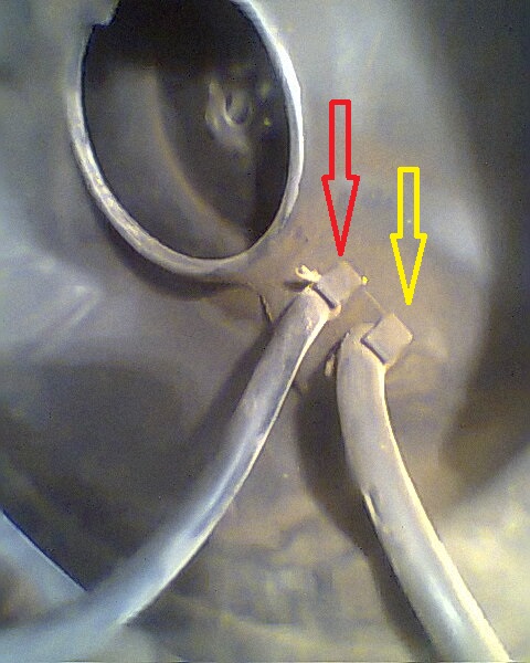

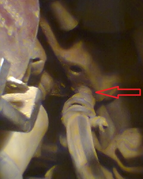

    این بخش که با فلش قرمز نشان دادم، باید دارای یک لوله کوتاه باشه که با لوله لاستیکی به محل وکیوم ادوانس دلکو متصل است و موقع گاز دادن سریع، مکش از سمت کاربراتور بر روی وکیوم عمل کرده و در نهایت باعث تنظیم ادوانس دلکو و متناسب شدن تنظیمات چرقه زدن شمعها و احتراق، با دور موتور میشه و متاسفانه در کاربراتور اتومبیل شما، این لوله اصلا وجود نداره و همین باعث ایرادات زیادی خواهد شد.
    جواب سوالات قبلی حتما با دقت بفرمایید تا ببینیم کلا این کاربراتور چه چیزهایی داره یا نداره.

    سوزن در ان تصویر خودم باز کردم
    سوزن کاربراتور مقداری کوچک تر کردم و ان نگه دارنده را کج کرده بودند به سمت پایین برای کم کردن بنزین ان را صاف کردم . اما ماشین بدتر شد
    این سوزن منظورم

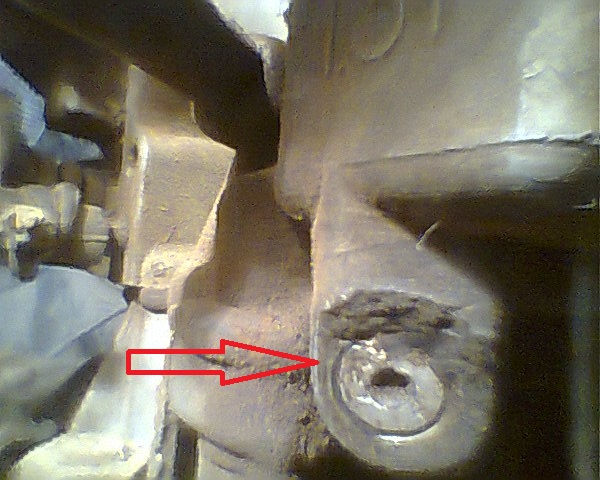

    منظورم از سوزن کف کاربراتور پیچ تنظیم هوا برای دور ارام بود .
    این پیچ کف کاربراتور که در تصویر زیر میبینید هم زیاد کردم اما ماشین بدتر از بدتر شد وزمانی که کاز میدی و ماشین میفته به ریپ زدن از اون ونتوری یا سوزن پاشش سوخت مثل شلنگ اب بنزین میریزه ولی ماشین گاز نمیخوره و کلن خاموش میشه
    یه سوال پس کاربرد این لوله کف کاربراتور برای چیه ؟
    زمانی که ماشین در حال درجا کار کردن جلوی مکش هوا از این لوله را میگیرم موتور شروع به لرزش میکنه

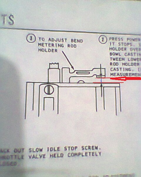

    برای تنظیم سوزن کاربراتور، بعد از نصب پایه سوزن و اتصال لینکها به پایه، باید بخش نگهدارنده سوزن، نسبت به لبه پیاله کاربراتور تنظیم بشه. متاسفانه تصاویری که برای این مورد در کلوپ منتشر کردم، در پست مربوط به سالهای قبل، آپلود نمیشه و سعی میکنم با استفاده از تصاویر متفرقه و دیگرام کیت کاربراتور، توضیح بدم.
    بخش محل نصب سوزن بر روی پایه، ملاک اصلی تنظیمات سوزن بحساب آمده و شاخص مورد نظر خطکش مورد استفاده در کیت کاربراتور است، منتها برسهولت کار، اندازه ها به م م تبدیل کرده تا کار راحتتر انجام بشه.
    هنگامی که همه بخشها را نصب کردید( دهانه کاربراتور همچنان باز باشه تا دسترسی به سوزن و پایه سوزن وجود داشته باشه) با فشار دادن پایه سوزن به سمت پایین( که در اثر حرکت دادن خروسک گاز کاربراتور انجام میشه، و یا با دست هم میشه به پایین فشار داد) ، مقدار فاصله بین لبه پیاله کاربراتور با زیر بخش نصب سوزن اندازه گیری می کنید که باید برای شروع حدود 2 م م باشه.
    حد فاصل بین لبه پیاله کاربراتور و پایه محل نصب سوزن که با خطوط قرمز و آبی نشان دادم
    برای اینکه این تنظیم به دقت انجام بشه، بهتره از فیلر استفاده کنید و با قرار دادن تعداد مشخصی از فیلرها بر روی هم، به مقدار 2 م م برسید و این فیلر باید در بین این دو بخش به راحتی و با کمترین میزان تماس و اصطکاک قابل حرکت دادن باشه.
    وقتی به این مقدار تنظیم رسیدید، سوزن نصب و در محل ژیگلور قرار بدید. این تنظیم ابتدایی و پایه بحساب آمده و بر اساس وضعیت کار کرد و مصرف و شتاب و کشش و..اتومبیل، تنظیمات احتمالی بعدی انجام خواهد شد.

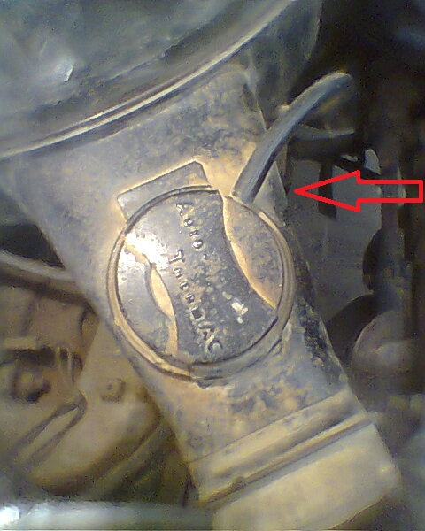

    این لوله مکش در کفی کاربراتور ، برای ایجاد مکش در وکیوم تنظیم هوای گرم / سرد ورودی کاربراتور استفاده میشه که با یک لوله لاستیکی به زیر ترموستات حرارتی دهانه ورودی محفظه فیلتر هوا متصل شده ( فلش قرمز محل لوله اتصال است، فلش زرد پیچ تنظیم دور آرام)
    در اینجا فلش قرمز بخش زیر ترموستات حرارتی دهانه فیلتر هوا است که به لوله مورد نظر در کفی متصل می شود، و فلش زرد، اتصال بخش دیگه این ترموستات ، به وکیوم دریچه تنظیم هوای سرد و / گرم است.
    لوله ای که از سمت ترموستات حرارتی در داخل محفظه فیلتر هوا به این وکیوم متصل شده
    بخش زیر این دهانه یک لوله جداگانه دارد که به مانیفولد اگزوز وصل شده و هوای گرم به سمت دهانه کاربراتور هدایت میکند( با توجه به شرایط دمای محیط و موتور)
    پیچ دور آرام که در کفی نشان دادم ( با فلش قرمز) در ابتدا به صورتی تنظیم کنید که نوک تیز پیچ، در مجرای کفی کاربراتور دیده شود، اما نه به آن اندازه که این نوک تیز وارد مجرا شده و با نوک انگشت قابل لمس باشه. در این حالت تنظیمات ابتدایی انجام دادید، و زمانی که موتور روشن شد، تنظیم مجدد انجام خواهد شد که باید موتور گرم شده و بر اساس کارکرد در حالت سلو، تنظیم انجام شود، به این صورت که بعد از روشن شدن و گرم شدن موتور، بسیار آرم شروع به بستن و سفت کردن این پیچ می کنید، و همزمان با دقت به وضعیت کار کرد و صدای موتور توجه کرده، دقیقا در زمانی که موتور شروع به لرزش کرد، بستن را متوقف کرده و این دفعه به آرامی شروع به باز کردن پیچ کنید تا لرزش برطرف شود.
    این تنظیم دور آرام با پیچ دور آرام است و بعد از چند بار استفاده از خودرو در شرایط مختلف در صورت نیاز، تنظیم مجدد به همین شکل انجام دهید.

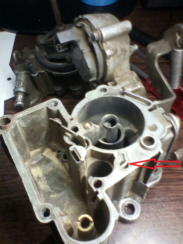

    سلام من امروز سوزن و ژیگلور که روی خود ماشین از اول بود انداختم و پایه نگهدارنده که به سمت پایین کج بود صاف کره بودم دوباره مثل قبلا کج کردم وبعدش اون پیچ تنظیم شروع کردم به تنظیم کردن و ماشین الان خیلی بهتر شده واون افت دور موتور خیلی کمتر شده
    البته من الان پست شمارو دیدم فردا میرم و پایه رو فیلر میکنم شاید به طور کامل درست شد
    یه سوال داشتم ایا اون جایی که پایه سوزن قرار میگیره از زیرش و کنارش سوراخ چون برای من سوراخ
