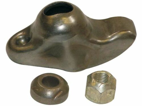

    من نمیدونم این اسپندل ها دقیقا کجاس
    دیشب در قالپاق باز کردم انگشت ها خیلی شل بودن یکم سفت کردن در قالپاق بستم ولی هنوز ماشین روشن میکنم صدا میده مکانیکم میگه صدای اسپندل ولو ولی من زیر قالپاق چیزی ندیدم جز فنر سوپاپ انگشتی و یک میله که از زیر انگشتی رفته بود پایین موتور
    الان این صدای اسپندل چطور برطرف کنم

    سلام متقابل
    با اجازه اساتید و پیشکسوتان کلوپ عرض کنم اسپندل همان انگشتی سوپاپ هست که شما دیدین و کمی سفت کردین ولی برای اینکه صدا برطرف بشه باید این سفت کردن قدری با اصول و حساب و کتاب باشه که به اینکار فیلرگیری سوپاپ میگن.
    برای انجام اون اولا باید موتور گرم (در شرایط دمای عادی کار موتور) باشه ، ثانیا یا به وسیله فیلر با شماره مناسب انجام بشه (که شماره فیلر سوپاپ دود با بنزین متفاوت هست)، یا اگه فرد تجربه کافی داشته باشه با گوش دادن دقیق به صدا و کیفیت کار موتور، به تدریج پیچ تنظیم رو سفت یا شل کنه تا بهترین کارکرد حاصل بشه. در این مورد جناب camaro lt در صفحات قبلی همین کلوپ توضیحات مفیدی دادن که میتونین بر مبنای اون عمل کنین.
    البته پیشنهاد من اینه که اگه تا حالا اینکار رو انجام ندادین بهتره برای اولین بار یک فرد خبره و باتجربه انجام بده و شما کنارش باشین و با دقت به مراحل کار نگاه کنین چون کار حساسی هست و در صورت عدم تجربه کافی، شاید بارها مجبور به باز کردن مجدد قالپاق سوپاپ و تکرار این تنظیمات بشین.

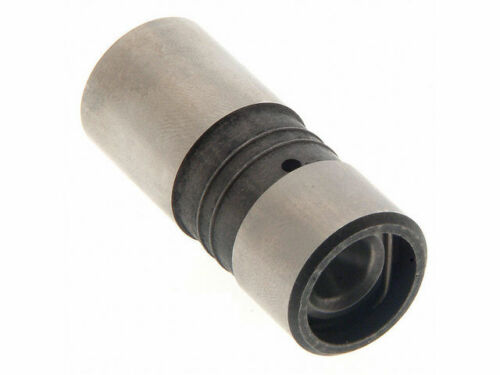

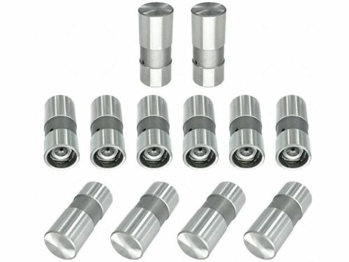

    دوست گرامی، [ برای مشاهده لینک ، با نام کاربری خود وارد شوید یا ثبت نام کنید ] به کلوپ خودروهای آمریکایی خوش آمدید
    همانطور که جناب حمید توضیح دادند، تنظیم سوپاپ روش و برنامه خاص خودش را داره و صرف اینکه با دیدن شل بودن اسبکها ( یا همان انگشتی های سوپاپ یا به انگلیسی Rocker Arm ) شروع به سفت کردن بکنیم، صحیح نیست، بخصوص که در این موتورها ، همیشه یک مقداری شل بودن اسبکها، نسبت به اتوموبیلهای دیگه وجود داره و ممکنه باعث اشتباه بشه.
    من اطلاع ندارم که تشخیص اون مکانیک دقیقا چی بوده که اسبکها را سفت کرده، اما یکی از دلایل تنظیم نبودن سوپاپها، و یا بهتر بگم، تنظیم نشدن دقیق سوپاپها، فرسودگی استکانی تایپیت( یا Valve Lifter یا Tappet ) است که بخش انتهایی این قطعات ، به دلیل تماس و اصطکاک مداوم با بادامکهای میل سوپاپ، فرسوده و مقداری گود میشه و دیگه امکان تنظیم دقیق سوپاپ وجود نداره.
    این استکانی ها در بغل سیلندر موتور و سمت راست آن قرار گرفته ، که با دو سینی فلزی ، محل قرارگیری آنها در بدنه سیلندر بسته شده.
    اگر با تنظیم کردن سوپاپها، مشکل برطرف نشده، بد نیست نگاهی به این استکانی ها بندازید و وضعیت و کیفیت آنها را بررسی کرده و در صورت نیاز، تعویض کنید.
