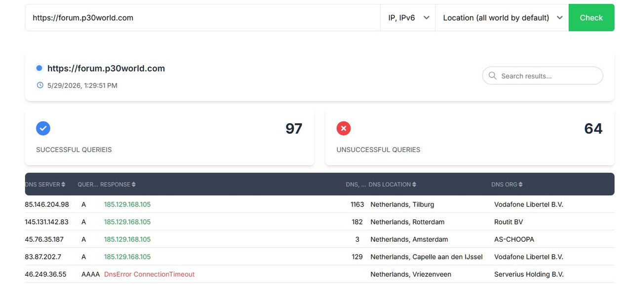

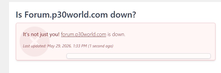

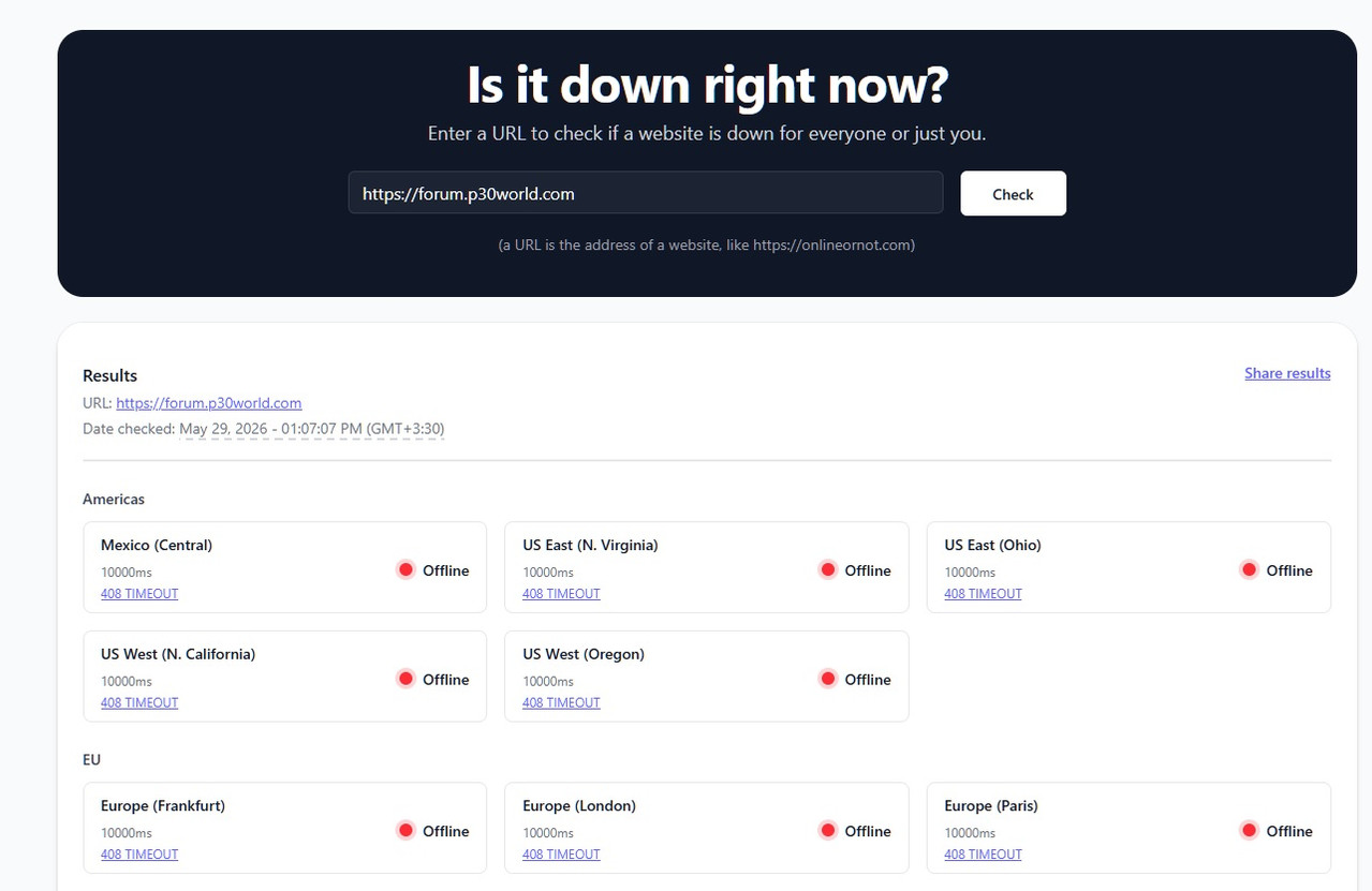

    اپدیت جدید:
    هنوز سایت از خارج کشور در دسترس نیست.
    هر چی پینگ می گیرم با سیستم های خارجی داره time out میده

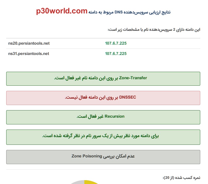

    امیدوارم تصاویر بیاد
    در کنار ان dnssec هم فعال کنید بدرد اینده می خورد.
