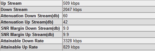

    سلام به همه دوستان کارشناس
    آقا من دو تا خط ADSL دارم یکی آسیا تک 10 مگ و یکی هم مخابرات 512
    مودم TP-Link 8951 داشتم و دیروزم یه مودم D-Link 2740U خریدم و هر دو تا خط رو به هر دو تا مودم وصل کردم و نویزهاشون رو گرفتم ولی نویز هر دو خط مخابرات و آسیاتکم رو مودم D-Link بیشتره!!!! مگه میشه مگه داریم ؟؟؟؟ سرعت هر دو تا خط هم رو D-Link کمتره .... خیلی حالم گرفته شده آیا مودمم ایراد داره؟؟ بچه ها لطفا کمک کنید.
    ممنونم
    آسیاتک با D-Link:
    آسیاتک با TP-Link:
    مخابرات با D-Link:
    مخابرات با TP-Link:

    دقیقا مشکل ازمودمتون هست یکی ازعوامل نویز کیفیت مودم هست

    آخه خیلی عجیبه یعنی مودم D-Link 2740 اینقدر آشغاله؟؟ مگه میشه..... یعنی هیچ کاریش نمیشه کرد؟

    سرعتهاشون که از نظر عددی یکی هستن.تعریف SNR نسبت سیگنال به نویز هست.فکر نمیکنم اگه مقدارش در حد مناسبی باشه زیادتر بودنش تاثیری توی سرعت داشته باشه.

    TP-Link 8951 ورژن 3 از Trendchip استفاده کرده ، درسته کیفیت پایین تری نسبت به رقبا مثل broadcom داره ولی خب اونقدر ها هم بد نیست و شناخته شده هست
    2740U هم بعضی ورژن هاش از چیپ REALTEK استفاده کردن بعضی ها هم broadcom ، که هر دو هم عملکرد عالی دارن
    علت رو من نتونستم تشخیص بدم ، ولی احتمال خراب بون مودم D-link رو میدم ، باید روی یه خط دیگه از دوستان و فامیل هم تست کنی اگه دیدی روی خط اونا هم نویز داره ، دیگه مطمئن باش مشکل از مودم هست

    لطفا ورژن مودم TP-Link 8951 رو هم ذكر كنيد
    از داخل تنظيمات فريمور را هم كامل بنوسيد مشخص ميشود
