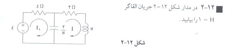

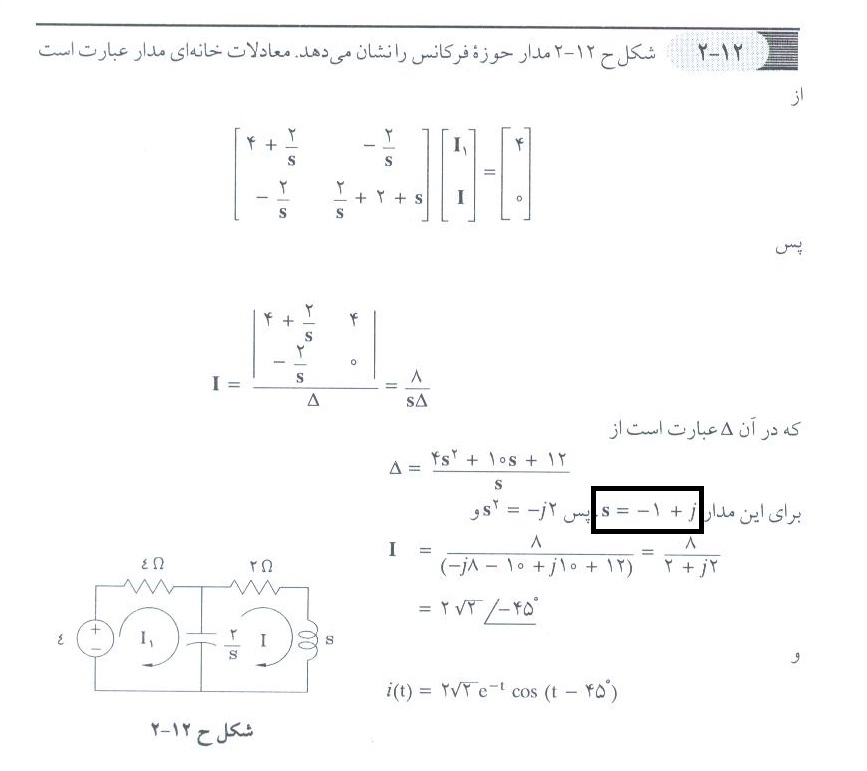

    در این سوال که می بینید
    مقدار S که در حل آن با مقدار دور کادر کشیده شده به دست آمده است از کجا نشات گرفته است(طریقه به دست آوردن مقدار s چگونه است؟)

    سلام . به نظر من سوال ناقصه. چون اون منیه DC هستش و در نتیجه s=0 است. باید به جای منبع DC یه منبع سینوسی قرار داد و فرکانسش رو هم مشخص کرد.

    در صورت مسئله چاپ نشده است اما منظور نویسنده 4<0 هست (4 با زاویه 0) نمونه سوالات دیگری مثل این دیده ام که s را مجددا با مقدارهایی حتی با منبعی مجددا با مقدار زاویه 0 نیز مقدار دهی و حل کرده است. که متقابلا باید s را به صورت دیگری به دست یا شیوه خاصی برای تعیین آن وجود دارد

    بله حق باشماست که منبع dc در پاسخ ماندگار خازن را اتصال باز و سلف را اتصال کوتاه می کند ، اما همانطوری که در پست دوم خدمت دوستمون عرض کردم منظور نویسنده منبع 4 ولتی با مقدار فاز 0 هست که منبع dc در نظر گرفته نمی شود.
    این مدل دقیقا همان لاپلاس نیست اما لاپلاس یکی از مشتقات این روش هست که اصطلاحا به این شیوه کلی می گن "فرکانس مختلط" و از این مفهوم هم لاپلاس ، فیزور و مقدارهای دی سی منابع نشات می گیرد.

    بهرحال شما بر حل يك مدار RLC از همين روش كلاسيك كه ميبريم تو حوزه لاپلاس يا فركانس و.. (روش هاي مختلفي ازش گرفته شده-كه هم ميشه با فاز دامنه بيان كرد ويا فركانس و... ) كه اون هم از خصوصيات ذاتي خازن و سلف نشات گرفته شده بعد مي توانيم قطب ها و ريشه ها و معادلات حاكم بر يك سيستم رو بدست بياريم و مدار رو تحليل كنيم(معمولا در حالت ماندگار نه گذرا)
    تو اينجا هم چون خازن در لحظه اول دشارژ هست ، در لحظه اول (با فرض DC‌بودن منبع) خازن جريان شديد ميكشد ، اما سلف معكوس عمل ميكند (اين نقطه پيك جرياني شماست كه همون حدود 2.8 اگر محاسبات بالا درست باشه) ازونجا به بعد ما كاهش جريان به سمت يك مقدار ثابت خواهيم داشت كه ترم e-t مويد همين مطلب است (سيستم در بي نهايت يك مقدار ثابت جريان DC‌ مي رسد كه با حذف خازن و اتصال كوتاه سلف مي توان به حدود ان رسيد)
    نكته جالب اين مدارات موازي چون انرژي بين سلف و خازن (بدليل ذخيره انرژي بصورت بارالكتريكي و مغناطيسي و تبديل آن ) ما يك ترم نوساني هم در اين مدارات داريم ، كه همان قسمت كسينوسي بدست اورديد، ميباشد...اما با توجه به اينكه فيدبك مثبت نداريد و منبع تغذيه dc گذاشتيد، پس اين نوسانات ميراست و نابود خواهد شد
    بهرحال پاسخ ، بنظر رفتار سيستم را درست تحليل مي نمايد (درحالت پاياي سيستم نه گذرا و ايده ال بودن شرايط) و صحيح مي باشد. باز هم اگر از دوستان مدار1و2 مسلطتند و يا توسط نرم افزار شبيه سازي نماييد (بجاي خازن مقدار 2فاراد و بجاي سلف 1هانري قرار دهيم و تحليل نماييم) پاسخ كاملتري خواهيد داشت (كه به يك معادله نوساني ميرا شونده با فركانس تشديد حاصل از LC خواهيد رسيد)

    از کی تا حالا زاویه صفر باشه dc میشه منبع!
    اون زاویه صفر یعنی اینکه یه منبع کسینوسی داریم که فازش تو مبدا زمان صفره!!
    اونجا هم که سوالو حل کرده و مقدار I رو بر حسب s به دست آورده بعدش باید لاپلاس معکوس بزنه!
    حالا فعلا نمیتونم بنویسم و حل کنم مسئله رو ولی اگه لاپلاس معکوس بزنی حله دیکه
    همچنین مقدار خازن 0.5 فاراد هست نه 2 فاراد

    ببينيد فرض كنيد يك منبع AC كسينوسي رو اگر به فرمت A cos wt+Q در نظر بگيريم ، چون wt يا همون فركانس مدار نداده و فاز هم ...پس يعني مقادير wt=0 و Q=0 است (supply=4*1+0) يا بعبارت ديگر منبع AC كه فركانس صفر و فاز صفر دارد همان منبع DC است
    درمورد عدد بله حق باشماست اشتباه تايپي بود ،وقتي به حوزه لاپلاس ميرويم 1/cs براي خازن , Ls براي سلف است كه 1/2 براي خازن و 1 براي سلف

    در مورد فرکانس که گفتید گفته نشده پس صفره، چون ما میبریم توی حوزه فازور یا حتی حوزه لاپلاس، نیازی به فرکانس نداریم چون با یه تک فرکانس کار میکنیم، موقغی فرکانس مهمه که چمدتا منبع با فرکانسای مختلف داشته باشیم
