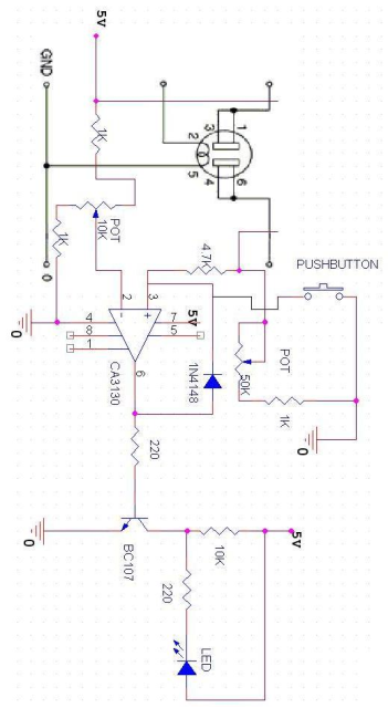

    با سلام
    دانشجوي رشته برق هستم و براي درس كارآفريني وپروژه ميخواستم دوستان مدار زير رو برام تحليل كنند من اين مدار رو مونتاژ كردم و ميخواستم توضيحات كلي درباره اين مدار داشته باشم به عنوان مثال بنويسيد كه پايه 4 آي سي چه كار انجام ميده بعد چي ميشه سنسور به چه روش كار ميكنه وچه طور ميشه كه اين مدار كار ميكنه به صورت حرفه اي اسم اين مدار هم سنسور تشخيص گاز مونوكسيد كربن است لطفا اگر ميتونيد توضيحات رو برام بنويسيد خيلي بهش احتياج دارم با تشكر

    پایه 4 آی سی ؟
    خوب معلومه این گراند آپ امپ هست یعنی تغذیه منفی آپ امپ
    نحوه کار توی سنسور پیچیدست اما بطور خلاصه وقتی ملکول های گاز (مثلا اینجا مونوکسید کربن) وارد فضای سنسور می شوند نوعی یونیزاسیون بین کاتد و آند ایجاد میشه یا بعبارتی یک جریان بسیار کمی تو اون فضابوجود میاد که بعد توسط توسط آپ امپ تقویت و تشخیص داده میشودو آخر هم ولتاژ وقتی به حد آستانه مورد نظر شما می رسه (توسط پتانسومتر مشخص میشه ) یعنی ولتاژ خروجی آپ امپ در اثر تحریک سنسور به حدی میرسه که ترانزیستور بافر خروجی روشن شده و بطبع LED شما هم روشن می شه و یا یک رله یا...
    سنسورها مدل های مختلف دارند که اطلاعات شما کافی نبود (خیلیاشون به یک ولتاژ بالا هم نیاز دارند) بهرحال اگر پارت نامبرشو بزنید اطلاعات مفیدی درباره نحوه عملکرد بدست می آرید

    منظور من فقط پايه 4 آيسي نبود توضيحان درباره كل مدار رو مي خوام در حد يك پروژه باشه

    در حد یک پروژه ؟!!
    شما شروع کن مشکلی بود و سوادمون رسید در خدمتیم
    پایه های سنسور رو مشخص نیست چطور وصل کردی ولی بطور کلی میشه تحلیلش کرد
    همونطور که گفتم در اثر تحریک سنسور یک ولتاژ کم ناشی از یونیزاسیون محیط سنسور ایجاد میشود که توسط آپ امپ تقویت و آشکار می شود
    اینجا آپ امپ در مد یک مقایسه کننده بسته شده و می شود تحلیل کرد :
    پایه 2 ولتاژ آفست رو توسط پتانسیومتر تعیین می کند که این بر مبنای آفست سنسور شما و نوعش متفاوته. که با تقسیم ولتاژ پتانسیومتر و مقاومت ها روی پایه 2 اعمال شده
    پایه 3 خروجی سنسور رو با یک مدار تقسیم کننده مقاومتی وارد پایه 3 یا مثبت آپ امپ می نماید که بطبع وقتی ورودی سنسور در اثر تحریک بالا می رود موجب می شود که پایه مثبت از پایه منفی آپ امپ مقدارش بیشتر بشه که در نتیجه خروجی آپ امپ به حالت اشباع مثبت و یا +vcc می شود که در نتیجه جریان لازم برای روشن کردن ترانزیستور تیپ منفی فراهم می شود و پایه کلکتور آن به زمین وصل شده و موجب روشن شدن دیود نوری و یا رله و...می گردد
    اون مقاومت که با بیس سری کرده بطبع برای کنترل جریان ورودی بیس است که از حد مجاز ترانزیستور خارج نشود و اسیب نبیند
    دیود در اینجا نقش فعال نگه داشتن آپ امپ بعد از رسیدن به حد تحریک است در واقع نوعی مدار اشمیت تریگر است
    یعنی خروجی ولتاژ مثبت اپ امپ توسط دیود به پایه ورودی + اپ امپ انتقال داده شده و تا زمانی که شما شاسی ریست (که پایه 3 را موقتا زمین می کند) نزنید آپ امپ خاموش نشده و خروجی شما فعال می ماند
    علت استفاده از اپ امپ 3140 هم بدلیل FET بودن ورودی های این آپ امپ و جریان بسیار کم مصرفی ورودی در حد نانوامپر و نیز آفست نسبتا کم ، برای کاربرد سنسورها مناسب است
    تحلیل های مختلفی میشه آورد که حالا این چیزی بود که به ذهن من رسید

    با تشكر از جناب mad86 براي كمك بزرگشون امكان داره توضيحاتي راجع به نحوه كار و ساختمان سنسور بنويسيد اون يك سنسور آشكار ساز گاز مونوكسيد كربن كه به meq9 معروفه هست
    با تشكر ازكمك هاي شما
