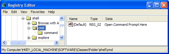

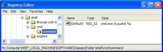

    دقیقا نمی دونستم باید کجاشو بنویسم ، واسه همین دو تا عکس گرفتم :
    فک کنم مشکل تو عکس اوله ... نه ؟

  10. #10
    حـــــرفـه ای piremard's Avatar
    6,618
    سلام علیکم !
    ابتدا یک بک آپ بگیرید یا ریستور کنید
    بعد اون command بعد از explore رو باز کنید روی مقدار سمت راستکلیک کنید و این فرمان رو اگر نیست بگذارید:
    %SystemRoot%\Explorer.exe /e,/idlist,%I,%L
    برای open هم مقدار :
    %SystemRoot%\Explorer.exe /idlist,%I,%L
