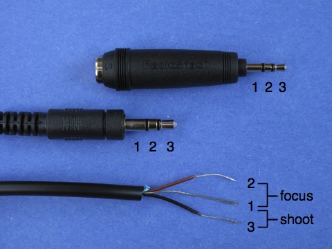

    وسایل مورد نیاز :
    دو عدد ال ای دی مادون قرمز یا اینفرارد
    یک عدد فیش صدای استریو 3.5 میلی متری به همراه 10 سانتی متر سیم
    آموزش :
    ابتدا ،ال ای دی ها را تهیه نمایید و سپس پایه کوتاه ال ای دی اول را به پایه بلند ای ای دی دوم متصل نمایید.
    پایه های دیگر را هم به هم متصل نمایید. این امر برای این می باشد که ، شما امکان سنجش و پیدا کردن قطب مثبت و منفی را ندارید و با این کار ، هر دو ال ای دی عمل می کنند.
    در مرحله بعد ، سر سیم فیش صدای استریو را باز کنید.
    پس از بازنمودن و آزاد نمودن سر سیم ، شما به 3 رشته سیم دست پیدا می کنیید. این سه رشته قرمز ، مشکلی و سفید (و یا بدون محافظ) می باشند.
    رشته سیم سفید (و یا بدون محافظ) را کنار گذاشته و رشته های قرمز و مشکی را به دو سر ال ای دی هایی که به هم متصل کردید ، وصل میکنید.
    قطعه سخت افزاری آماده شد. هم اکنون نوبت به انجام کار می باشد.
    شروع کار و ورود به منو :
    برای ورود به منو ، ابتدا فایل زیر را دانلود نمایید : [ برای مشاهده لینک ، با نام کاربری خود وارد شوید یا ثبت نام کنید ]
    سپس فایلهای صوتی را به هر ابزاری که دارای خروجی صدای 3.5 میلی متری است انتقال دهید.
    در پایان ، برای نمایش منو ، کافیست ، صوت مربوطه را اجرا نمایید (قابل ذکر است ، که صدای ابزار شما باید بر روی حد اکثر بوده و همچنین هیچگونه اکولایزری ، روی آن نباید فعال باشد).
    صوت های موجود در فایل ذکر شده ، 13 عدد می باشند. که شما تنها به فایل EZ_ADJUST - serv-EzAdjust - EZ_ADJ و یا SERVICE_MENU نیاز دارید.
    لطفا" قانون کپی رایت را رعایت کنید. برای تهیه و تدوین این متن ، زمان مصرف شده است.
    با تشکر فراوان / سپهر ممیز عادل

    خیلی جالبه یعنی شما تست کردید جواب داده؟ واقعا اون سیگنال صوتی که از MP3 خارج میشه انقدر توانایی داره که بتونه LED مادون قرمز رو روشن کنه؟
  6. این کاربر از smhsh121 بخاطر این مطلب مفید تشکر کرده است
  7. #4
    اگه نباشه جاش خالی می مونه sepadl71's Avatar
    ایران - البرز - کرج
    328
    سلام دوست عزیز
    بله ، بنده تست کردم و جواب هم گرفتم
    بر روی مدل LED Cinema 3D تست شد و جواب داد
    البته از گلدیران خریداری شده بود و نیازی به تغییرات نبود ؛ صرفا" جهت تست انجام شد
    دوستانی که این روش رو تست کردند و جواب گرفتند ، لطفا" از سازه خودشون + منوی باز شده در LED یا LCD شون عکس بگیرند و در همینجا برای سایر کاربران قرار دهند
    لازم به ذکر است ، آموزش کاملا" مبتدی بوده و به ابزار و یا دانش خاصی نیازی نیست
    همچنین خوبی که دارد این است که توسط هر پخش کننده صوتی مجهز به پورت خروجی صدای 3.5mm عمل می کند
    منتظر تصاویر و توضیحات شما دوستان عزیز هستم...

    خوب دوست عزیز اول تشکر
    دوم. حالا منو باز شد.شما نگفتی با چی مدیریتش کنیم.؟
    روی تب ها چطوری حرکت کنیم؟
  11. #7
    6
    خیلی تشکر میکنم.کارم رو راه انداخت.همچنین LCD که خریده بودم فارسی نداشت که با این وسیله فارسی هم شد.
    دمت گرم

    سلام فیشی که درست کردم رو باید به کجا وصل کنم
    لطفا راهنمای کنید
  14. #10
    آخر فروم باز smhsh121's Avatar
    Jul 2011
    1,493
    لطفا راهنمای کنید
    به خروجی یه دستگاه مثل موبایل، MP3 پلیر یا لپ تاپ که بتونه فایل صوتی رو بخونه.
