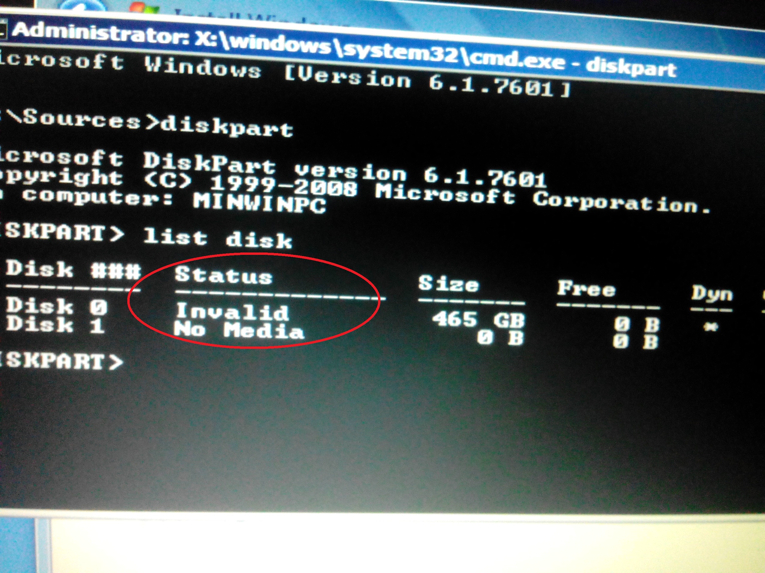

    منم دقیقا همین مشکل دوستمون رو دارم ولی وقتی میخوام هارد رو به basic تبدیل کنم با مشکل زیر مواجه میشم . خواهش میکنم من رو هم راهنمایی کنید .

    سلام .
    در عکسی که گذاشتید فقط دستور list disk رو وارد کردید و دیگه ادامه ندادید .
    با دستور select disk 0 هارد دیسک 500 گیگ رو انتخاب کنید و سپس دستور clean رو تایپ و اینتر بزنید و در نهایت exit و برگردید به مرحله پارتیشن بندی و نصب ویندوز .
    فقط دقت کنید که با دستور clean کلیه اطلاعات روی هارد دیسکی که انتخابش کرده بودید (با دستور select disk) از دست میدید .
    یکی از دلایلی که باعث میشه هارد دیسک به حالت داینامیک دربیاد این هست که هارد دیسک بصورت MBR هست و سعی میکنید بیشتر از 4 پارتیشن Primary بسازید . اگر هارد دیسک چهار پارتیشن Primary داره بقیه پارتیشنها باید بصورت logical ساخته بشوند .

    درود . درود . درود
    آقا مرسی . خیلی باحالی ok شد . دمت گرم .
