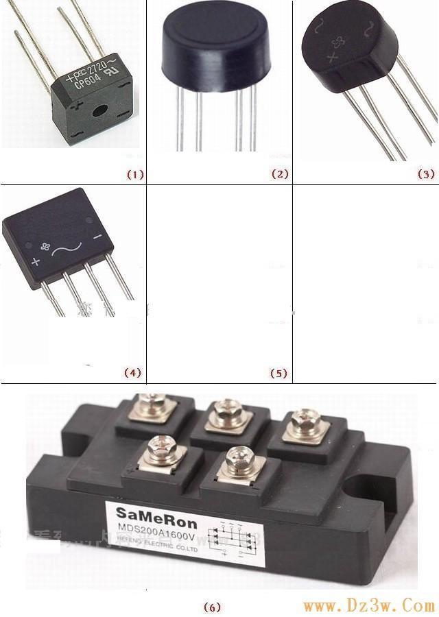

    برای تبدیل ac به dc هم همون چهار تا دیودِ یکسو کننده رو در یک قطعه نصب کردند مثل اینها
