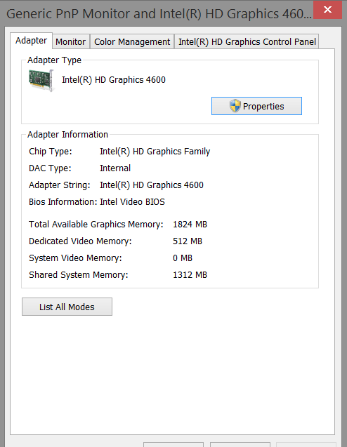

    1- تو قسمت ادونس دیسپلی اصلا اسمی از این کارت نیست و فقط اینتل 4600 رو نشون میده در حالی که بطور معمول باید 4 گیگ اختصاصی و 2 گیگ شیر = در کل 6 گیگ رو نشون بده . البته همه تنظیمات انویدیا پنل رو هم از پیش فعال کردم روی پروسسور انویدیا باشه

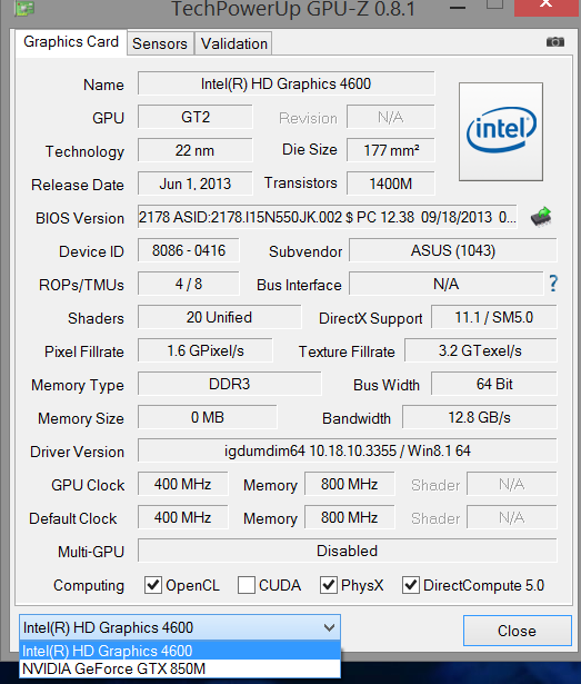

    نرم افزار gpuz نصب کنین و از قسمت پایین ببینید چه گرافیک هایی قابل انتخاب هستن.

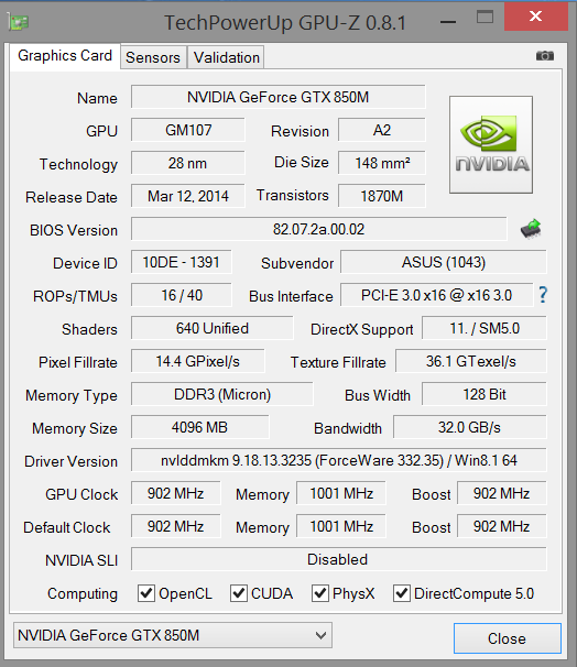

    نصب کردم همه چی درست هست ویندوز هم اورجینال 8.1 پرو هست نمیدونم مشکل چیه

    همه این کارها رو انجام دادم و همه درست هست ولی متاسفانه همون 1824 مگ اینتل رو در اون قسمت ادابتر تایپ نشون میده
    مشکل دیگه هم اینه تو هر بازی که با انویدیا میاری کل رم گرافیکی و نمینویسه مثلا میزنه 512 مگ ! اون 512 هم بستگی به تنظیمات بایوس داره که برای گرافیک چی گذاشته باشم از 64 تا 512 داره

    ببین این که تو Advanced Display کارت اینتل رو نشون میده طبیعیه چون پردازش گرافیکی محیط ویندوز روی دوش این کارت هست و از کارت انویدیا هیچ استقاده ای نمیشه مگه اینکه خودت بخوای.
    و در کل ربطی به مشکلت نداره . ورژن درایور انویدیات 347 ــه ؟! به نظرم پاک کن 344 نصب کن ببین چی میشه .. چون در کل شنیدم 347 یکم مشکل داره .. خودمم مشکل کرش کردن وسط بازی داشتم باهاش ...

    در CD درایور سیستم ورژن گرافیک 332.25 هست ولی من 347.52 رو هم نصب کردم حل نشد متاسفانه
    کلا مشکل با نمایش امار و ارقام هست و همین باعث میشه برخی بازیها مثل اسپلینتر سل گیر بدن به گرافیک پایین !!
