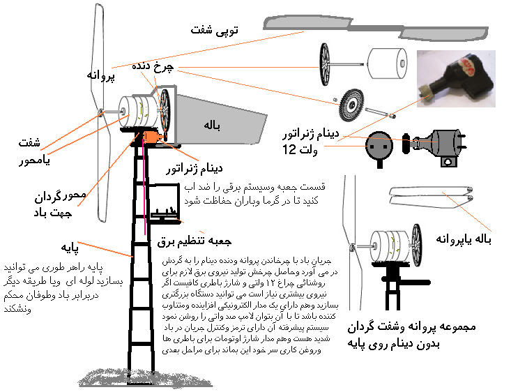

    با درود
    دوستان گرامی من می خوام یک توربین بادی درست کنم. با لوله پولیکا سه پره ی توربین رو درست کردم و با پیچ و مهره و صفحه فلزی این سه پره رو به هم وصل کردم.
    حالا نقشم اینه که یک تبدیل کننده ی چرخش پره ها به برق رو به این سه پره وصل کنم. توی اندیشه ی این هستم که مولد برق خودروی پراید رو بگیرم و به این پره ها جوش بدم.
    پرسشم اینه که آیا پره های یک متری که من ساختم توانایی گرداندن این مولد رو دارن؟ اگر ندارن باید چه گونه ای از مولد رو تهیه کنم؟
    پرسش دوم اینکه آیا من باید مولد رو مستقیم به این پره ها جوش بدم یا اینکه باید با چرخ دنده و .... کاری کنم که گردش مولد تند تر بشه؟
    سرانجام می خواستم سیم های مولد رو به یک باتری خودرو وصل کنم که شارژ بشه و ...
    با سپاس اگر راهنمایی کنید
    کاربر فعال انجمن برق khafan8288's Avatar
    takab
    461
    فک کنم این عکس به دردت بخوره

    با سپاس از راهنمایی دوستان
    پرسشی که داشتم اینه که توریبن اگز دو پره ای باشه بهتر هست یا سه پره ای؟ من خودم سه پره ای ساختم که البته خیلی شل به نظر می رسه و حس می کنم توی باد شدید خم بشه و... ولی اگر دو پره ای باشه می شه ورق فلزی بلندی روی دو پره قرار داد که مقاوت پره ها رو افزایش بده
    همچنین همان گونه که در نقشه ای که خودتون داده بودین قطعه ای داریم به نام دینام ژنراتور 12 ولت. این دینام رو از کجا می تونم تهیه کنم؟ آیا در بازار وجود داره؟ آیا پره های من که هر کدام نزدیک به یک متر هستند توانایی چرخاندن این دینام را دارند؟
    سومین پرسش اینکه آیا نیاز به مداری هست که سر راه سیم برقی که از دینام میاد گذاشته بشه؟ چون باد دائم کم و زیاد می شه و سرعت گردش کم و زیاد می شه و ..

    دوست گرامی برای گام نخست، می خواستم یک یا دو توربین بادی اینچنینی درست کنم تا بتونه باتری خودرویی که می خرم رو شارژ کنم و سپس با اون مبدل هایی که توی بازار هست و برق 12 رو به 220 تبدیل می کنه روشنایی یک باغ که برق نداره رو توی شب تامین کنم
    ببین دوست من شما یک دینام دوچرخه که نرم هست پیدا کنید و بر رویه پروانه سوار کنید ببینید اصلا شرایط محیطی بهتون جواب میده ؟
    دینام هم اگر خواستی دینام پیچ ها و موتور پیچ ها برات میسازن
