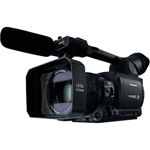

    در پی موفقیت در المپیک Beijing 2008 در چین دوربینهای DVCPro HD و P2 HD پاناسونیک صحنه های حساس المپیک زمستانی ونکوور رو تصویر برداری میکنن.
    19 آپریل 2009 لاس وگاس:
    پاناسونیک امروز خبر داد که سرویس پخش المپیک زمستانی ونکوور (Olympic Broadcasting Services Vancouver) یا به اختصار (OBSV) تجهیزات P2 HD پاناسونیک رو برای ضبط ویدئویی و پخش این مسابقات به کار خواهند گرفت و به این ترتیب این اولین المپیک زمستانی خواهد شد که به صورت HD فیلم برداری و پخش میشود.
    از فرمتهای پاناسونیک در 12 المپیاد از سال 1988 و از تکنولوژیهای دیجیتال پاناسونیک تا به حال در 9 المپیاد به عنوان فرمت رسمی استفاده شده که اولین آن المپیک 1992 بارسلونا بود که برای ضبط صدا و تصویر با بالاترین کیفیت ممکن مورد استفاده قرار گرفت.

    اين اسم هايي كه گفتيد، يك سري از دوربين ها رو شامل ميشه بايد مدل مشخصي رو اسم ببري.
    يك نمونه از دوربين هاي p2 hd رو برات ميزارم.
    Part Number:AG-HVX200A
    General
    • Product Type Camcorder
    • Optical Sensor Size 1/3"
    • Optical Sensor Type3CCD
    • Min Illumination 3 lux]
    • Analog Video Format NTSC
    • Digital Video Format DVCPRO HD]
    • Image Stabilizer Optical]
    • Min Shutter Speed 1/24 sec
    • Max Shutter Speed 1/1000 sec
    • Camcorder Slow Shutter Modes 1/12sec , 1/15sec
    • White Balance Custom , Automatic
    • White Balance Presets 3200K , 5600K
    • Exposure Modes Program Automatic , Aperture-priority]
    • Camera Flash None
    • Widescreen Video Capture Yes
    Main Features
    • Camcorder Sensor Resolution 1.1 megapixels
    • Color Support Color
    • Remote Control Remote control - Infrared
    • TV Tuner None
    • Built-in ND Filters 1/8 , 1/64
    • Supported Resolution 480i , 480p , 720p , 1080i , 1080p
    Pro Camcorder Features
    • Gain Selection 0 dB , +3 dB , +6 dB , + 9 dB , +12 dB , +18 dB
    • Features Zebra pattern , Selectable frame rates , Down-conversion playback capability
    Memory / Storage
    • Flash Memory 16 GB Flash - P2 Card
    • Media Type Flash cardMini DV (HDV) System
    • Type Zoom lens - 4.2 mm - 55 mm - F/1.6-2.8
    • Focal Length 4.2 mm - 55 mm
    • Lens Aperture F/1.6-2.8]
    • Optical Zoom 13 x]
    • Lens system type Zoom lens
    • Lens Construction 11 group(s) / 15 element(s)
    • Min focal length 4.2 mm
    • Max focal length 55 mm
    • Auto Focus TTL contrast detection
    • Lens Manufacturer Leica
    • Features Aspherical lens , Low dispersion glass
    • Filter Size 82 mm
    • Focal Length Equivalent to 35mm Camera 30.3 - 394 mm
    • Focus Adjustment Manual , Automatic
    • Min Focus Range 23.6 in
    • Zoom Adjustment Manual , Motorized drive
    Additional Features
    • Edit Functions Audio dubbing
    • Additional Features Built-in speakerUSB 2.0 compatibility, Progressive scan CCD system
    • Time Code Yes
    • Remote control Remote control - Infrared
    • Software Drivers & Utilities
    • Included Accessories Eyecup , Lens hood , Microphone holder , Camcorder shoulder strap
    Viewfinder
    • Viewfinder Type LCD
    • Viewfinder Diagonal Size 0.44 in
    • Viewfinder Resolution 235,000 pixels
    Display
    • Type LCD display - TFT active matrix - 3.5 in - Color
    Digital Player (Recorder)
    • Type None
    Microphone
    • Type Microphone - Built-in
    Connections
    • Connector Type 1 x USB , 1 x IEEE 1394 (FireWire/i.LINK) , 1 x Component video output , 1 x Composite video/audio (input/output) , 1 x S-Video input / output , 2 x Audio input , 1 x Headphones , 1 x Remote control , 1 x DC power input
    • Expansion Slot(s) 2 x P2 Card slot , 1 x SD Memory Card
    Audio Input
    • Audio input type Microphone
    • Microphone type Built-in
    • Microphone Operation Mode Stereo]
    • Microphone Technology Electret condenser
    Miscellaneous
    • Carrying Case None
    • Cables Included Component video cable , 3 x RCA-BNC adapter
    Power
    • Power Device Power adapter and battery charger - External
    Battery
    • Supported Battery 1 x Li-ion rechargeable battery - 5400 mAh ( Included )
    Viewfinder / Display
    • Display Form Factor Rotating
    • Display Format 210,000 pixels
    • Viewfinder Color Support Color
    Environmental Parameters
    • Min Operating Temperature 32 ?F
    • Max Operating Temperature 104 ?F
    Physical Characteristics
    • Width 6.6 in
    • Depth 15.4 in
    • Height 7.1 in
    • Weight 5.7 lbs]
    • Body Material Magnesium alloy
