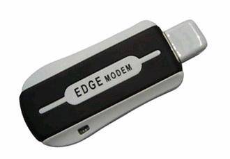

    سلام. دوستان عزیز من دیروز یه مودم گرفتم.از این مدل:
    اما واقعیتش نتونستم باهاش برم اینترنت.میدونم سوال مبتدیانس اما دوستان اگه لطف کنن راهنمایی کنن ممنون میشم.
    یه نرم افزار تو خودش داشت به نام EDEGE Card Manager اونو نصب کردم که خودش یه کانکشن هم درست کرد. اما وقتی سیم کارت ایرانسلم رو میندازم توش و انواع قسمت های نرم افزار رو میرم کاری نمیتونم انجام بدم.با اون کانکشن هم که خودش ایجاد کرده که به شماره *99***1# وصل میشه ، اما نمیتونه کانکت شه و ارور میده. البته من یوزر و پسورد رو خالی میزارم که فکر کنم باید درست باشه. در ضمن بسته GPRS ایرانسلم رو هم فعال کردم و احتمالا منطقه هم از EDGE ساپورت میکنه.چون با گوشی که کانکت میشم علامت E بالای گوشی ظاهر میشه.
    ممنون میشم بگید مشکل از کجاست و چیکار باید بکنم.

    شما اگه مودم روی سیستمت داری باید اون رو دربیاری. تداخل ایجاد میکنه

    آیا دستگاه کلا آنتن میده؟چون من یک مودم 3g گرفتم ولی بعضی مواقع باید چند بار از پورت usb خارج کنم و مجداا وصل کنم تا سیگنال نشون بده ،میتونید شماره کانکشن رو به #99* تغییر بدید
    تنظیمات نام پروفایل و APN رو چک کنید

    من چند وقتی میشه که یه مودم edge با مارک D-Link خریدم
    1- هیچ مشکلی با مودم dial-up که از قبل روی کامپیوترم داشتم ایجاد نکرده
    2- در 99% مواقع خیلی راحت و سریع به اینترنت وصل میشم ( سیم کارت ایرانسل )
    3- سرعتشم هم خوبه و از dial-up خیلی بهتره در ضمن سیستم عامل من هم Windows 7 هستش
    تنها مشکلی که من با این مودم دارم بر میگرده به زمانیکه می خوام از Yahoo messenger استفاده کنم به این شکل که بعد از sign up شدن به یاهو مسنجر فقط می تونم با کسانی که از قبل در add-list من هستن چت کنم و با غریبه ها نمیتونم چت کنم چونکه اونا اصلا پنجرا PM ارسالی من رو نمیبینن که به من جواب بدن
    تمام یاهو رو گشتم و تمام راههایی که رو که خود یاهو برای رفع مشکل ارسال و دریافت PM داده رو تست کردم اما بیفایده بوده. حتی با Online Helper یاهو هم چند بار چت کردم و مشکل رو براشون توضیح دادم اما کاری نتونستن بکنن . میگن احتمالا اشکال از سرویس دهنده اینترنت ( یعنی ایرانسل ) هستش
    در ضمن من با همین کامپیوتر و با همین سیستم عامل وقتی از راه dial-up کانکت میشم این مشکل رو با یاهو ندارم
    خواهش میکنم اگه کسی این مشکل رو داشته و تونسته حلش کنه راهش رو به من هم بگه

    دوست عزیز من هم از همین مودم ها دارم ولی اینجوری که شما میگید از dial up افتضاح تره اینجوری نیست برای من سرعتش در حد ADSL 128 هست سرعت دانلودم 25 تا 30 هست و خیلی هم راضی هستم شما این سرعت بستگی به منطقتون هم داره
    من از ایرانسل هم استفاده میکنم خیلی هم راضی هستم
