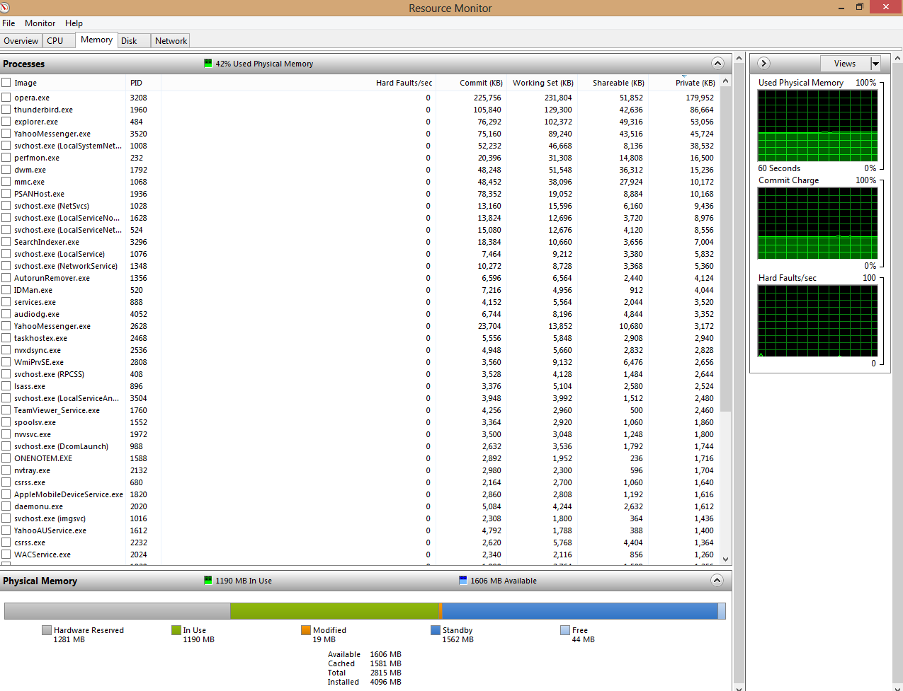

شما در start در قسمت سرچ تایپ کنید resource monitor در قسمت رم ببینید چقدر به hardware رم اختصاص داده شده ؟
این عکس ها مشکلی نداره

ممنون از راهنماییتون بفرماییدنقل قول:
شکل داره میگه 1گیگ و 200 مگ برای سخت افزار رزرو شدهنقل قول:

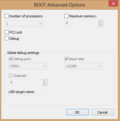

شما توی run تایپ کنید msconfig و در تب boot از advance option یک عکس بدین
تیک maximum memory رو بزنید و با این حالت تست کنید یعنی ریست کنید سیستم رو و تست کنید درست نشد اونجا 4 تایپ کنید و دوباره تست کنیدنقل قول:
با سلام
تیک مکسیمم رو گذاشتم و ریست دادم و باز همون مقدار usable بود دفعه بعد تیک زدم و 4 گذاشتم طبق فرمایشتون و اینبار سیستم عامل ویندوز 8 دیگه بالا نیومد :) و تا ReFresh کردن ویندوز یا همون ریست فکتوری پیش رفتیم و تا همین الان هم درگیرش بودم و تمام برنامه های ویندوزم پاک شد و انگار ویندوز و تازه ریختم در این حال ک هیچ برنامه ای نصب نیود باز هم نگاه کردم 2.7 یوزیبل بود و کماکان این مشکل پا بر جاست. راه حل چیست؟!!!!!!!!:n05:
