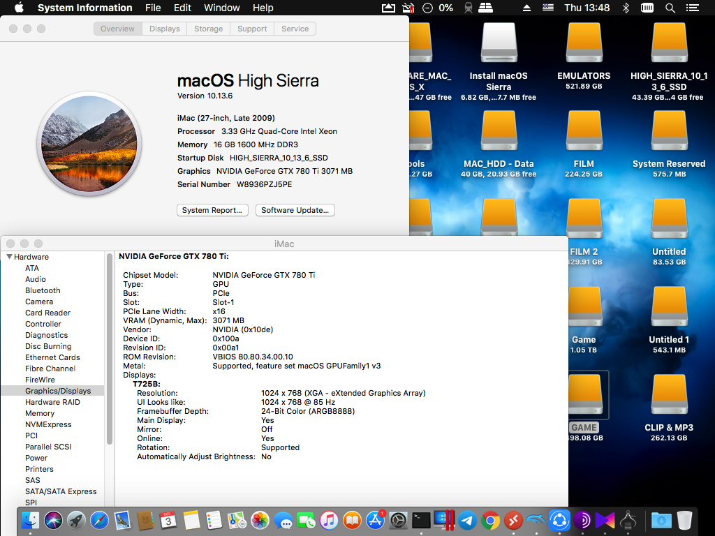

    الان هم مکینتاش High Sierra هم Big Sur روی سیسم نصب هست و جفتش نسخه اصلی و دانلود شده از سایت اپل هست و مثل بنز همه قسمت هاش کار میکنه تازه سیستم خیلی قدیمی هست مادربرد P5P43TD Asus و CPU x5470 گرافیک asus 780 ti
    مانیتورم CRT 17 اینچ هست و رزولیشنش پایین وگرنه یک تصویر 4K با دهها پنجره برنامه باز میذاشتم که قشنگتر به چشم بیاد
    مکینتاش Big sur اخرین نسخه 11.0.1 اصلی دانلود شده از سایت اپل
