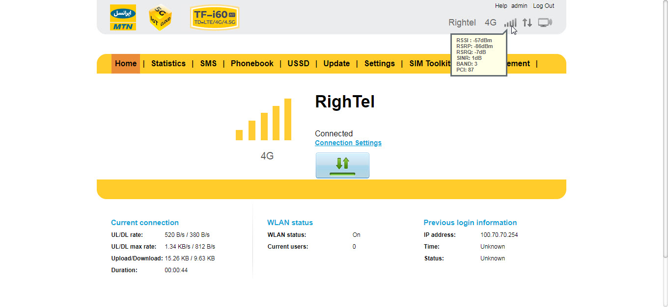

    دوستان همانند فریمور 195 های وب که در این [ برای مشاهده لینک ، با نام کاربری خود وارد شوید یا ثبت نام کنید ] برا دانلود گذاشتم این فریمور هم دارای امکانات تکمیل و خوبی هست و تنها مورد این فریمور و کلا فریمورهای ایرانسل کمبود در پشتیبانی از باندهای گوناگون LTE میباشد . بنابراین در قسمت انتخاب باندهای LTE این فریمور اگر مثل فریمور 195 های وب تنوع باندها رو مشاهده نکردید از خود فریمور 196 و ویرایش خود ایرانسل هست و در فریمورهای اورجینال ایرانسل هم همین گونه هست .
